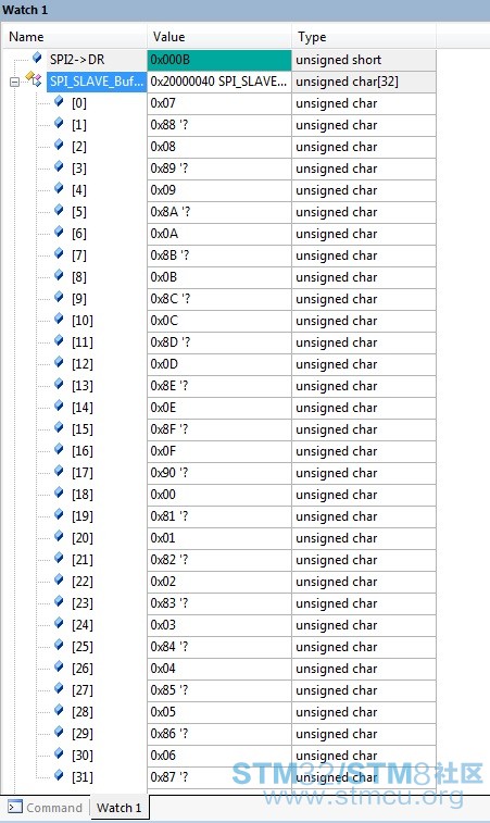

调试两块板子STM32  SPI DMA主从通信,主机是STM32F107   SPI3 DMA2通道2主机发送时钟和MOSI波形正常,从机stm32f103 SPI2  DMA1通道4第一次接收是对的,以后几次就会出错,仿真按数据看似有规律,每隔几个数据就是对的。这是我主机发送的数组,
#define BufferSize         32
uint8_t SPI_MASTER_Buffer_Tx[BufferSize] = {0x01,0x02,0x03,0x04,0x05,0x06,0x07,0x08,
                                              0x09,0x0A,0x0B,0x0C,0x0D,0x0E,0x0F,0x10,
                                              0x11,0x12,0x13,0x14,0x15,0x16,0x17,0x18,
                                              0x19,0x1A,0x1B,0x1C,0x1D,0x1E,0x1F,0x20};
从机接收的数据,大家分析一下是什么原因,谢谢

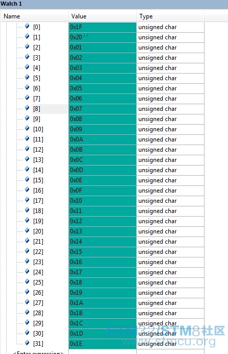

小武555 回答时间:2016-1-31 22:20:22
就是SPI时钟的问题,只要从机不延时接收数据或者保持与主机时钟同步,数据不会出错。谁还有更好的控制DMA开关的方法么,可以随时开关DMA数据传输,而保证数据不会出错

有点疑惑,两边都有DMA协助处理,怎么会有延时接收的说法呢?
收发两边的时钟是同步的。
