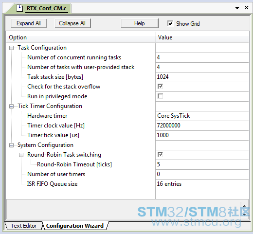

RTX的系统时钟节拍可以在配置向导里面设置:
Tick Timer Configuration
      Hardware timer
         CoreSysTick 表示选择系统滴答定时器,因为M3/M4内核带有滴答定时器,一般情况下都是选用滴答定时器作为系统时钟节拍。
         PeripheralTimer 表示使用外设定时器。
       Timer clock value
        表示定时器主频,单位Hz。
      Timer tick value
        表示系统时钟节拍周期,单位us。

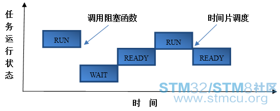

下面我们通过如下的框图来说明一下延迟函数对任务运行状态的影响,让大家有一个形象的认识。
运行条件:
1.  仅对任务Task1的运行状态做说明。
2.  调度器支持时间片调度和抢占式调度。
运行过程描述如下:
1.  起初任务Task1处于运行态,调用os_dly_wait函数后进入到挂起状态,也就是wait状态。
2.  os_dly_wait函数设置的延迟时间到,由于任务Task1不是当前就绪的最高优先级任务,所以不能进入到运行状态,只能进入到就绪状态,也就是ready状态。
3.  一段时间后,调度器发现任务Task1是当前就绪的最高优先级任务,从而任务从就绪态切换到运行态。
4.  由于时间片调度,任务Task1由运行态切换到就绪态。
上面就是一个简单的任务运行状态的切换过程。

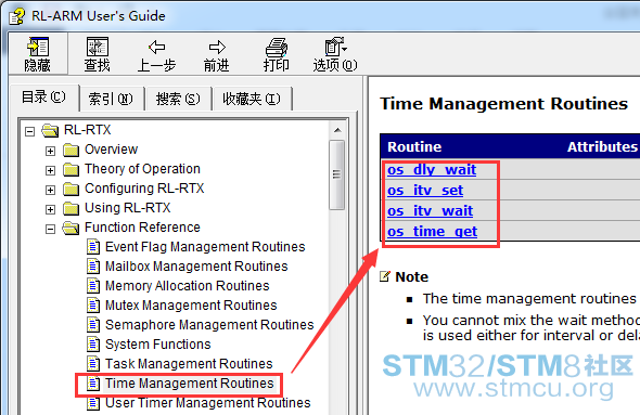

关于这4个函数的讲解及其使用方法可以看教程第3章3.3小节里面说的参考资料rlarm.chm文件

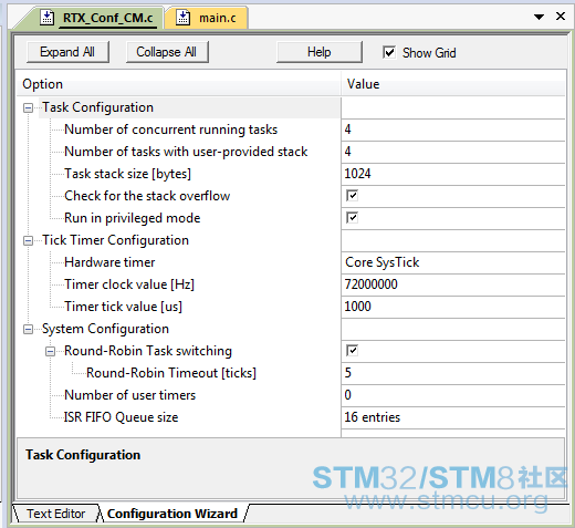

Task Configuration
    Number of concurrent running tasks
      允许创建4个任务,实际创建了如下四个任务
                AppTaskUserIF任务   :按键消息处理。
                AppTaskLED任务     :LED闪烁。
                AppTaskMsgPro任务 :消息处理,这里是用作LED闪烁。
                AppTaskStart任务    :启动任务,也是最高优先级任务,这里实现按键扫描。
    Number of tasks with user-provided stack
       创建的4个任务都是采用自定义堆栈方式。

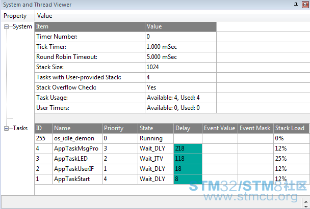

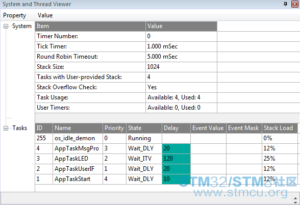

RTX任务调试信息:

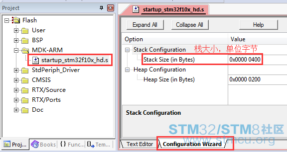

系统栈大小分配:

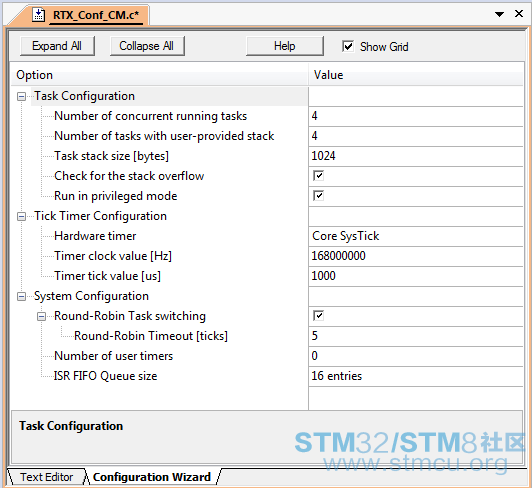

Task Configuration
                AppTaskMsgPro任务 :消息处理,这里是用作LED闪烁和串口打印任务正在运行。
      创建的4个任务都是采用自定义堆栈方式。
RTX任务调试信息:

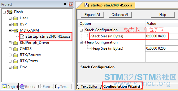

任务栈大小分配:
    staticuint64_t AppTaskUserIFStk[512/8];   /* 任务栈 */
    staticuint64_t AppTaskLEDStk[256/8];      /* 任务栈 */
    staticuint64_t AppTaskMsgProStk[512/8];  /* 任务栈 */
    staticuint64_t AppTaskStartStk[512/8];     /* 任务栈 */
    将任务栈定义成uint64_t类型可以保证任务栈是8字节对齐的,8字节对齐的含义就是数组的首地址对8求余等于0。如果不做8字节对齐的话,部分C语言库函数,浮点运算和uint64_t类型数据运算会出问题。
系统栈大小分配:
