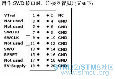

原理图

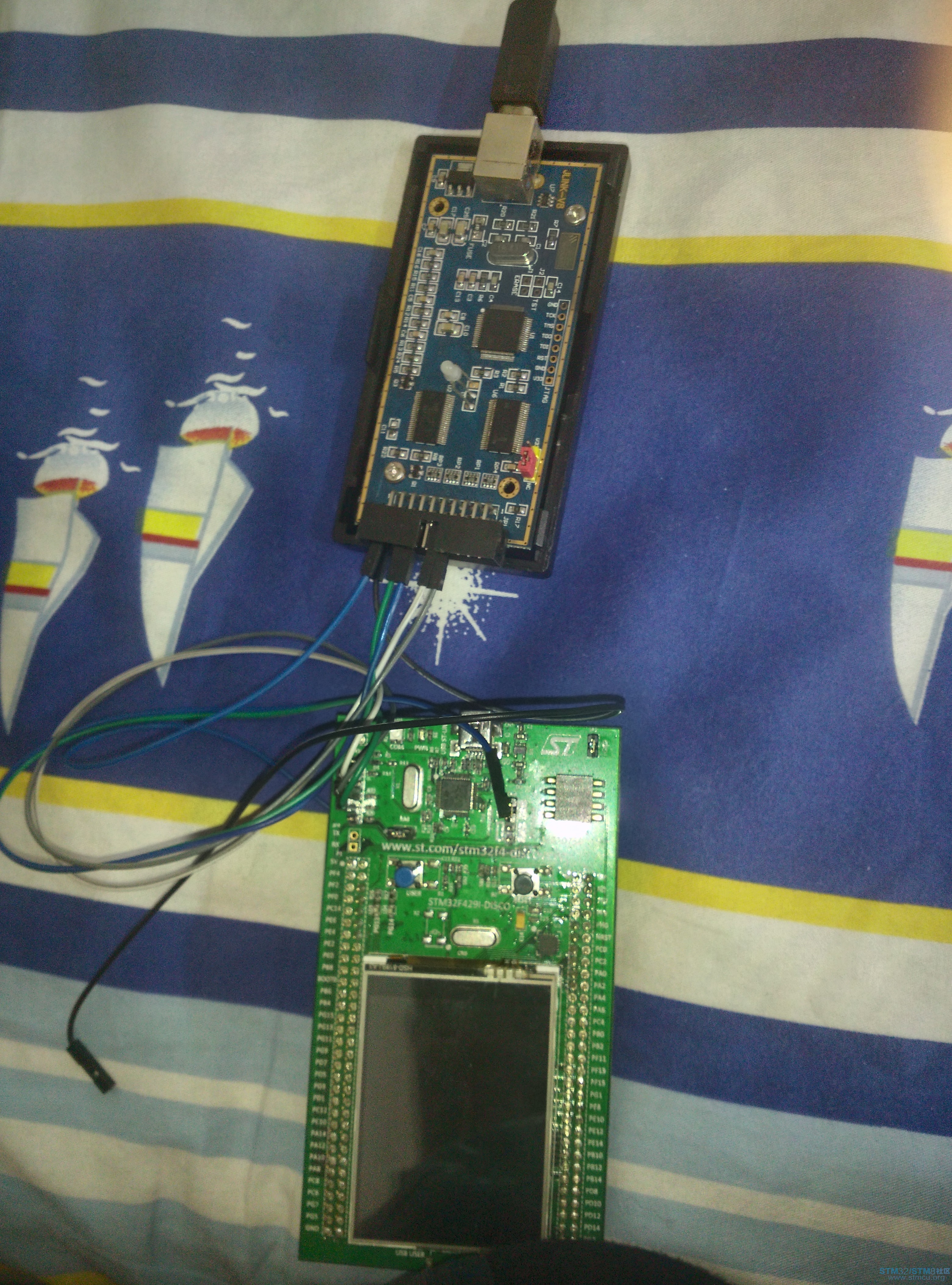

实物图

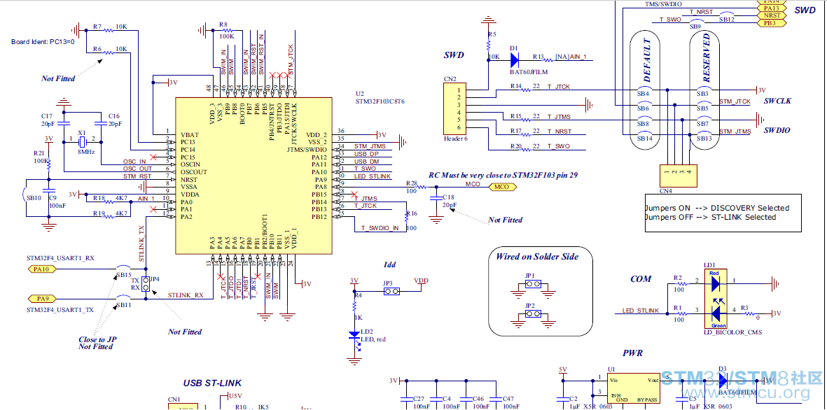

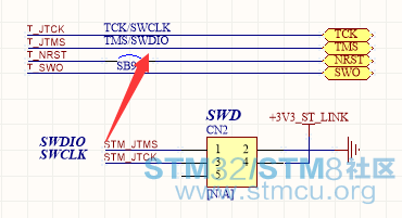

风子 发表于 2016-1-27 09:42 那几个线是使用板子上的STLINK给别的板子下载的,不能反过来用其他下载器给板子上的芯片下载 ...
JackieLaura 发表于 2016-1-27 10:31 用其他下载器下载是可行的,要拆掉cn4的短路帽。。。。
风子 发表于 2016-1-27 10:57 这个没试过,嘿嘿
你自己不是标好了吗?
这个没试过,嘿嘿
可以抽时间试试看
