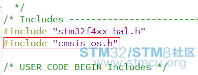

如图所示为什么在cube中添加freertos 在工程中调用的是cmsis_os的api

在UM1722的st文档中对此问题的解释是:cmsis os api是对已存在的实时内核的api的封装
(原文:A typical CMSIS-RTOS API implementation interfaces to an existing Real-Time Kernel.)

楼主,意思就是说API还是那些,只是换了一个名字而已是吧
