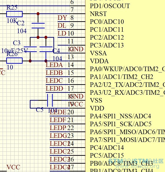

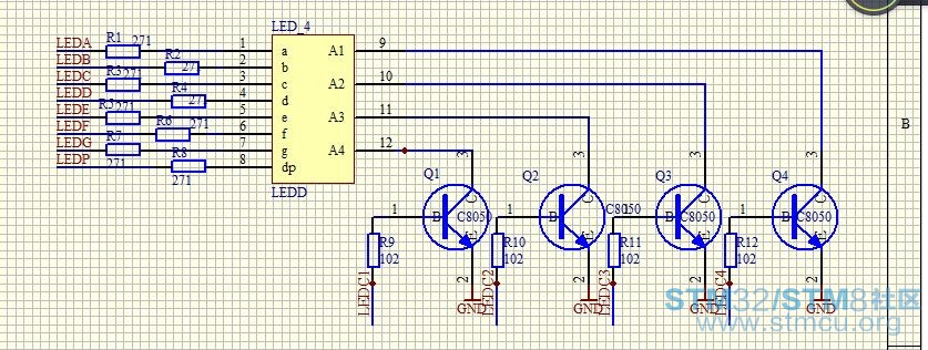

DMA,采集adc,多通道,数码管闪烁厉害,关了dma就正常了?
aszrf 提问时间:2016-1-18 15:48 /

一个主程序, 一个初始化dma中断,
