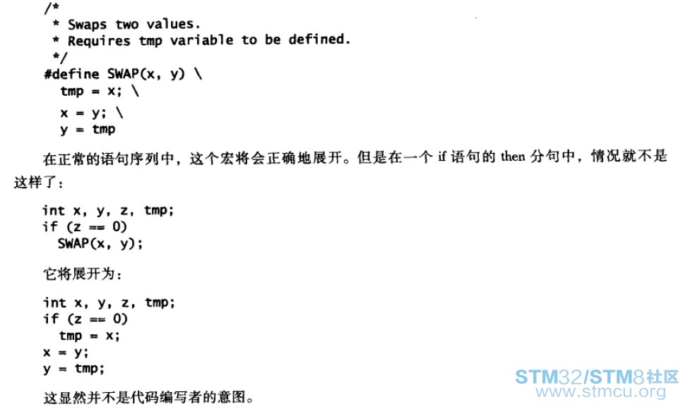

在hal里看见了do-while(0);的写法  不知道有什么特殊意义

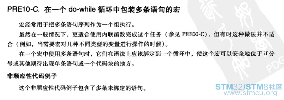

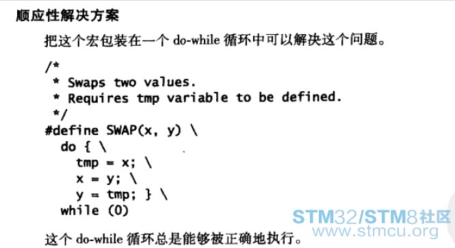

《C安全编码标准》P20:

其实,在其它地方总是使用这个do-while都是最好的选择。
注意:
1.宏中最后while(0)没有分号,这个分号是在调用时给出的:SWAP(X,Y);
2.do{}while(0)编译后没有任何开销。
