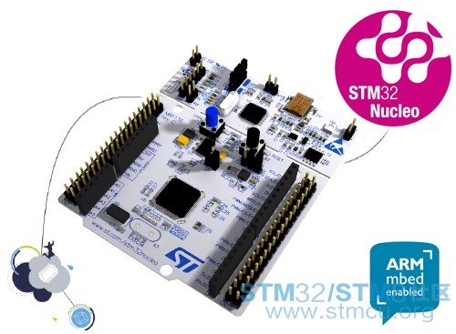

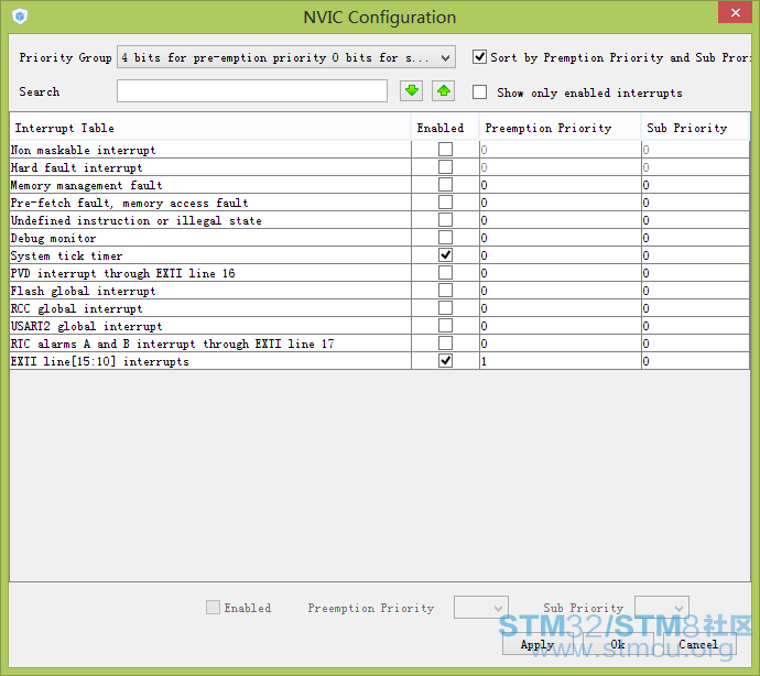

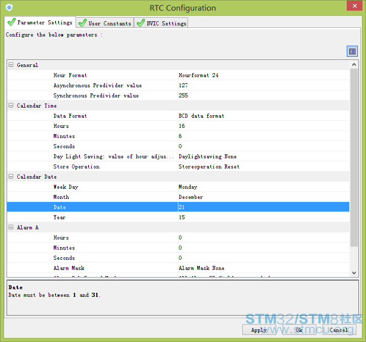

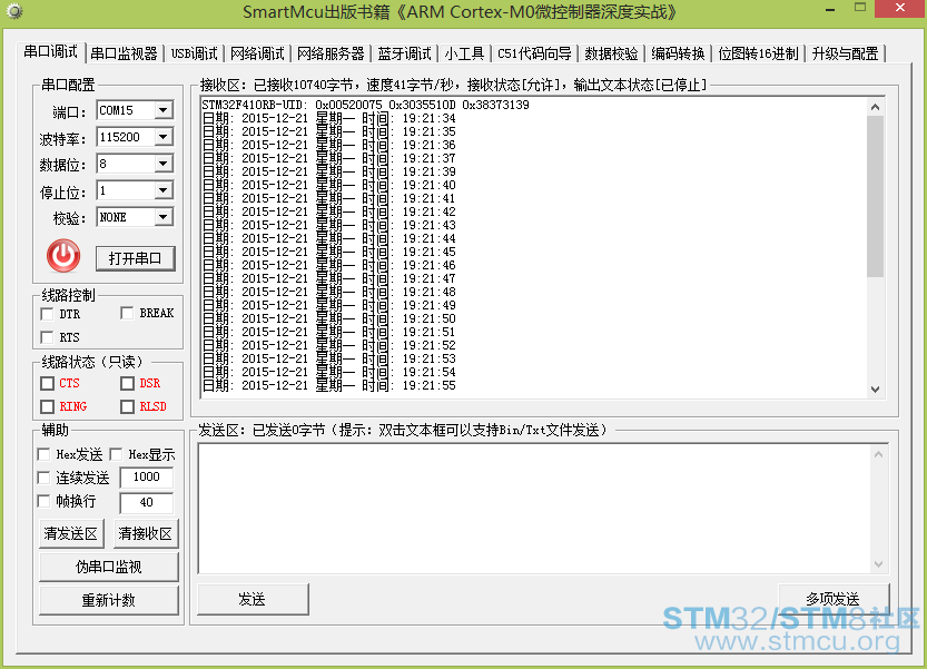

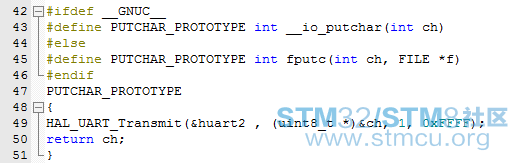

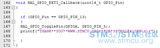

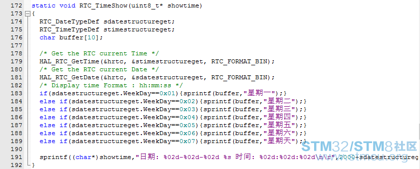

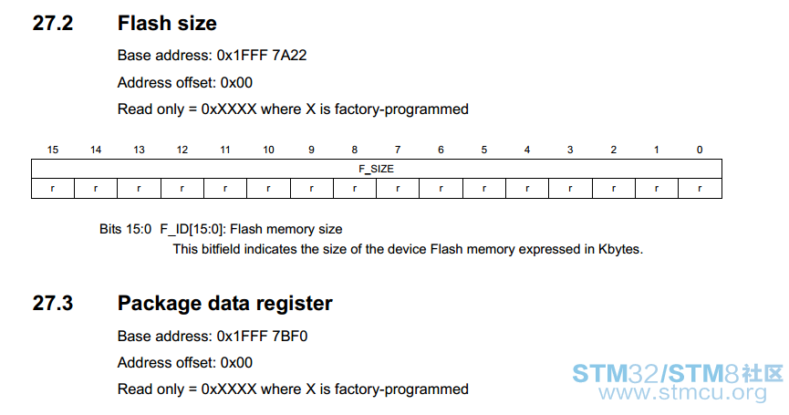

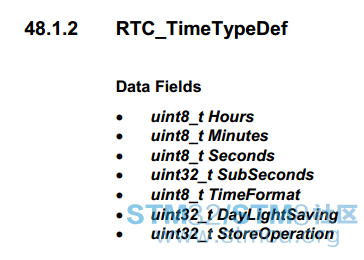

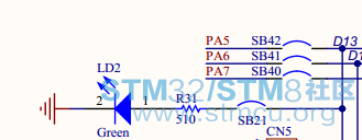

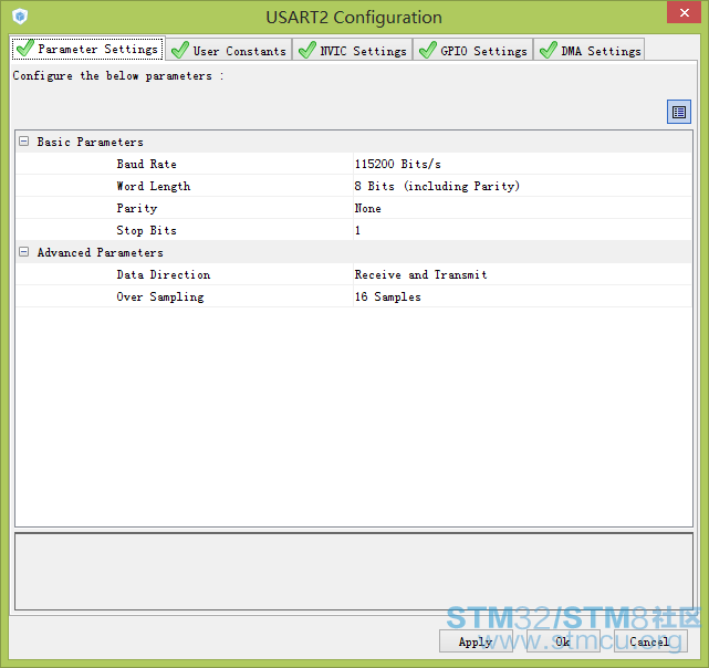

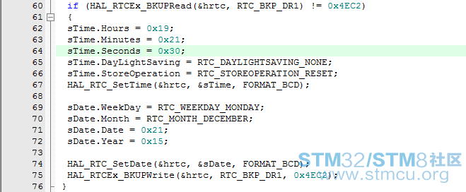

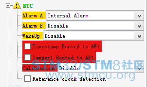

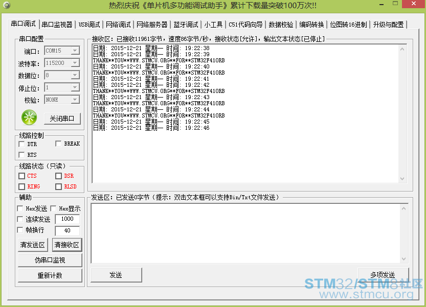

哈哈,板子到手,就从RTC和串口开始
不过需要先准备很多软件啊。

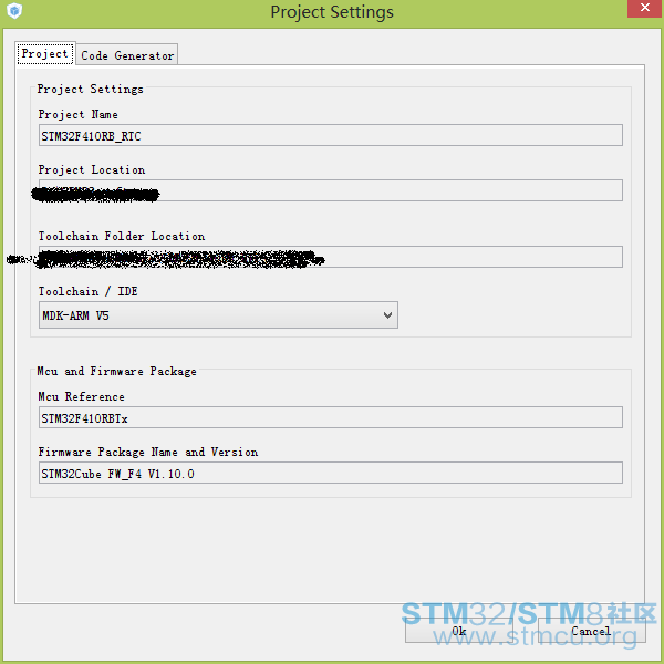

需要下载CubeMx4.12 还有对于的HAL库 F4 1.10.1
还有准备KEIL5.14 以及:
keil官方库文件包:http://www.keil.com/dd2/pack/
keil官方库文件包F4 2.7.0:http://az717401.vo.msecnd.net/pack/Keil.STM32F4xx_DFP.2.7.0.pack

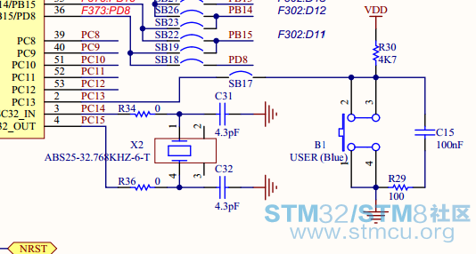

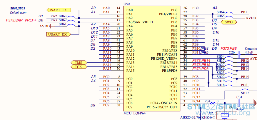

这个官方的nucleo-F410电路图 MB1136.pdf (1.7 MB, 下载次数: 1)
