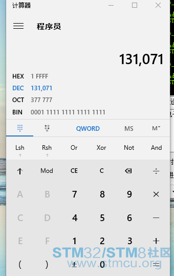

就是这个 uint16_t MemAddress ,这个最大支持 16位的地址(也就是两个字节),但是 24c1024 需要17位地址(这两个字节的地址不够用),到时就会造成读写错误
24c1024 的地址范围,二进制表示: 1  1111 1111 1111 1111

24c1024 每页是256字节,一共有512 页
24c1024 的最大地址范围是131072,如果从0开始那么就是 0-131071
二进制如下 :
