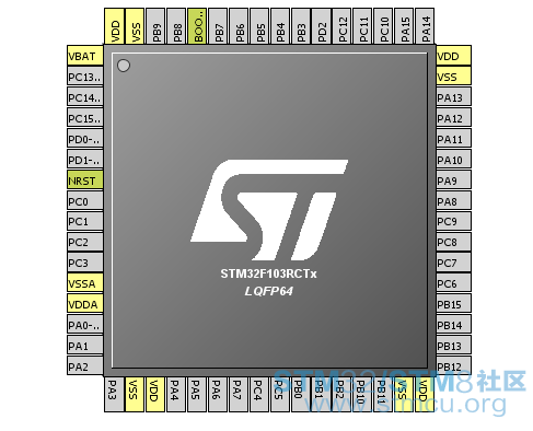

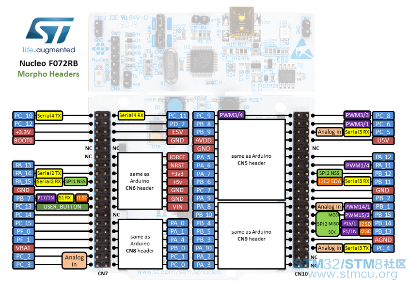

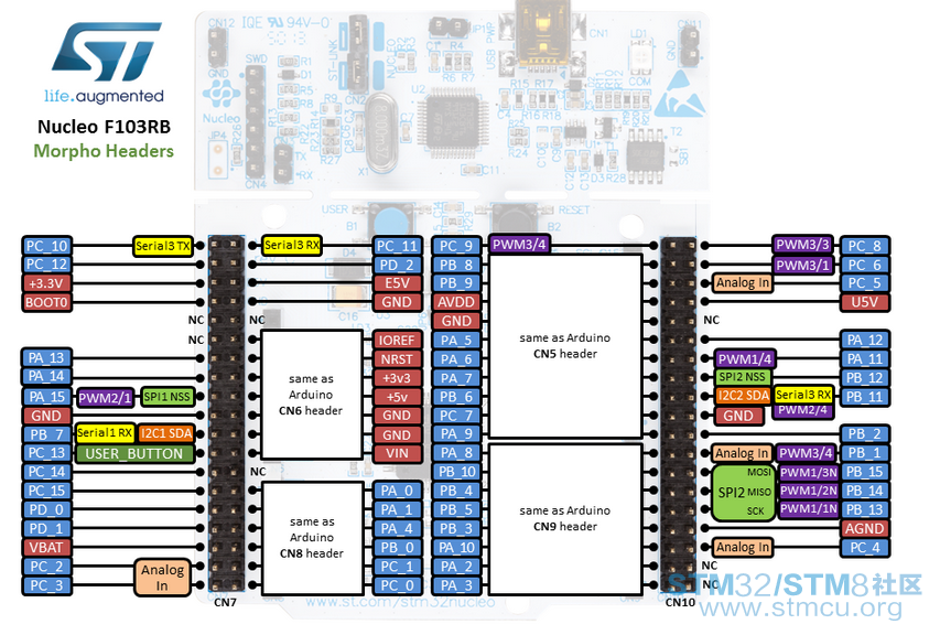

所以现在打算把之前的072nucleo板子换成103rct6
不知道这两个芯片的引脚是否兼容?
当然出来求解就不是简单的自己一个一个对管脚了!!!
有什么便捷的对比方法没有?
或者说nucleo的手册上有说明?

兼容性,没太大问题,只是103rct6 的功能比072RB 的多一些。。 072RB RB是128K flash, 20K RAM RC是256K flash, 48K RAM RC比RB还多几个功能模块
072RB
RC比RB还多几个功能模块

nucleo的设计就是64脚兼容的,只需要换几个电阻甚至有的完全不需要换就可以换芯片,找出原理图,比对引脚就行了,原理图上写了那个芯片应该焊哪些电阻拆哪些

pamhood 回答时间:2015-12-1 09:34:46
我已经换好103了可用
pamhood 回答时间:2015-12-1 09:43:44

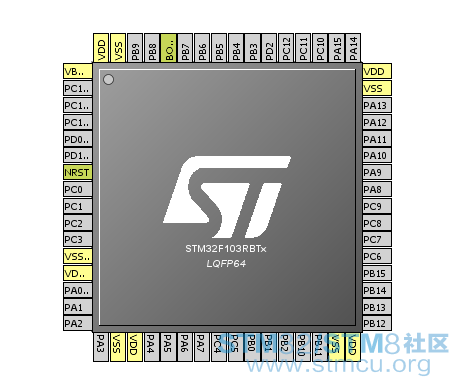

换103rbt6

看起来确实出了外设脚之外都是兼容的,外设标号也没差。
感觉没什么问题,不过更希望是通用一点的说明…
