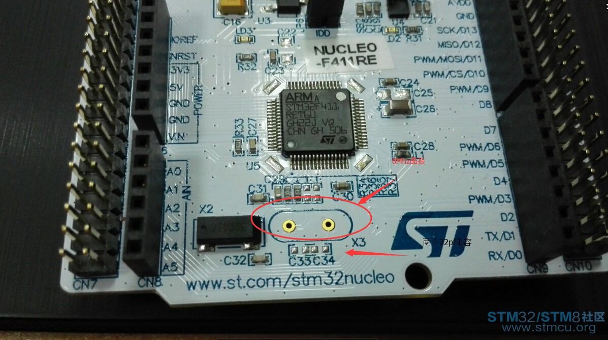

前几天买了一块NUCLEO-F411 的板子发现上面没有外部晶振,然后移植了F407(带外部晶振)的一个输出PWM波的程序,结果发现用示波器检测原本井盖是20ms的输出周期,结果只有19ms多一点,但是F407用示波器检测就是标准的20ms。所以想焊接一个外部晶振,8Mhz的。
然后就产生了一些问题。
据说外部晶振分为高速和低速,那我在那个口那应该焊接多大的晶振呢?   NUCLEO-F411板子上需要焊接两个晶振吗? 还是只有外部高速晶振没有焊接上?
还有 晶振有没有正负极 ,  也就是接反了 那一种说法?
下面是我焊接的想法:
椭圆孔 放个 8Mhz 晶振 ,  下面C33 C34 放两个 22pf 的贴片电容。  晶振正负极从左到右 和 上面 NUCLEO-F411 字样相同。  这样可以吗?

这种无源晶体振荡器确实没有正负之分,接上就好了, 可以看原理图的。
huaiqiao 回答时间:2015-11-26 13:24:15
这个其实要多大的,你上官网搜搜它的资料就好了,照着原理图的大小(包括晶振大小和匹配电容的大小)焊接就可以 了。
xxpcb 回答时间:2015-11-26 13:47:56
晶振旁边还有两个0欧电阻也要焊,没有0欧电阻用焊锡直接短接应该也可以

那个插孔的晶振是无源的,不分正负极
安臣 回答时间:2015-11-26 17:05:07
主要 焊接之后 调一下下面的短接线

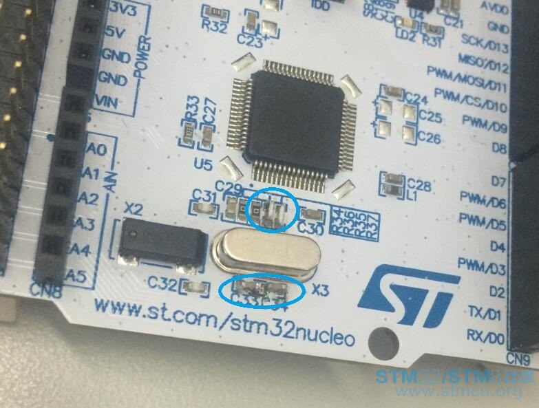

8M就是高速晶振,低速的是旁边那个黑的,
watershade 回答时间:2015-11-26 21:37:25
是这样的,那个晶振一般情况下可以不焊接。你照样可以使用外部时钟。我之前也尝试焊接了这个直到有论坛的有心人告诉我。说这个主芯片的外部时钟由ST-LINK那个F103输出的。你看会原理图就知道。
当你看原理图的时候就会发现如果想用自己焊接的这个外部时钟的话,还需要焊掉两个0欧姆电阻,然后焊接另外两个0欧姆电阻。自己看原理图就行。我也不看原理图了。看完还不知道再说。
