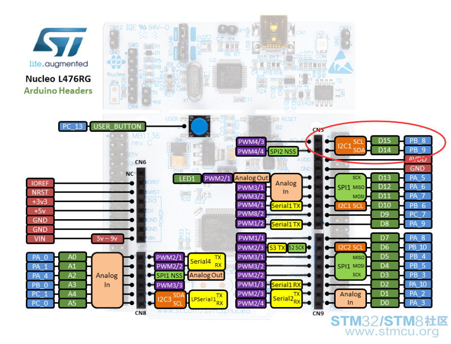

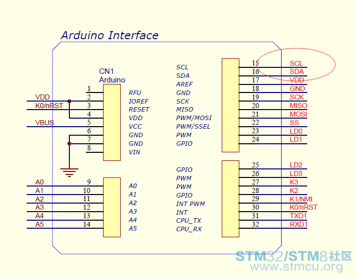

2、来看看电路
AT24C02接口
Arduino接口
Nucleo-L476接口

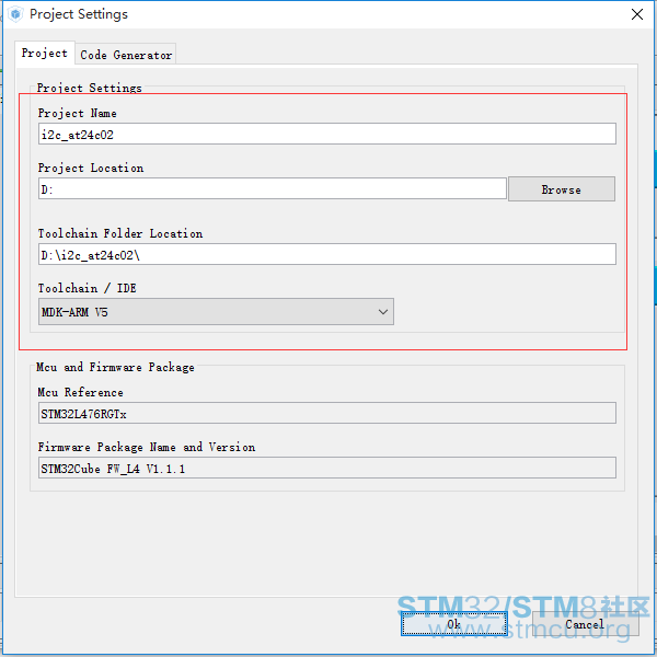

新建工程,选择引脚
串口配置

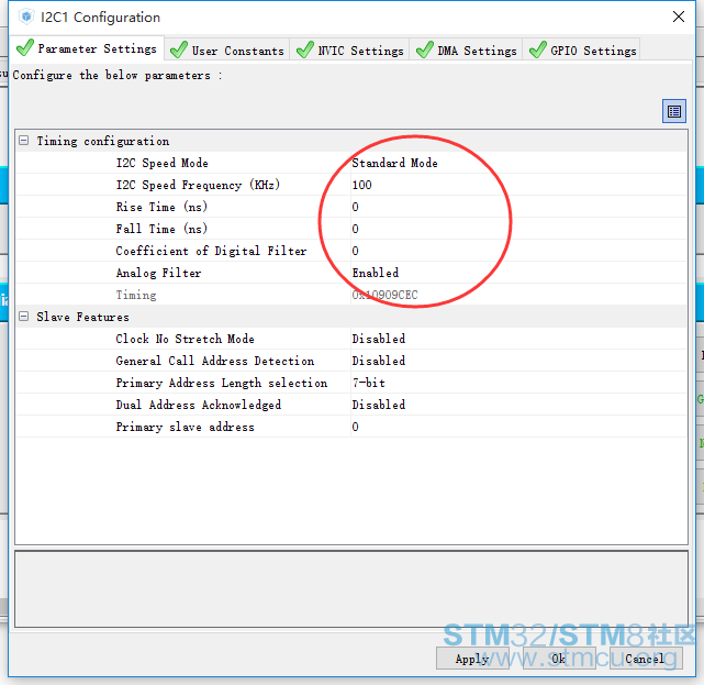

I2C配置
生成MDK工程

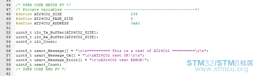

首先定义变量

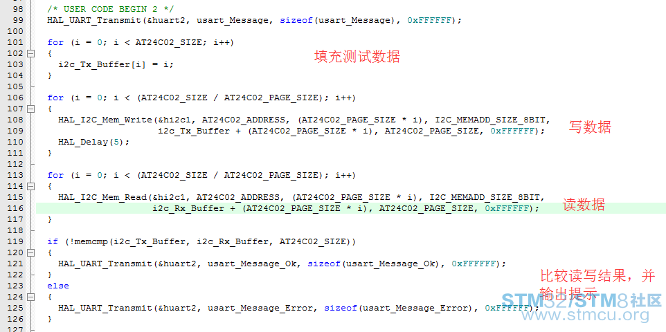

下面是具体程序,非常简单,简要注释下。
5、注意I2C在写数据后应该有简短延时,不然会出错!
