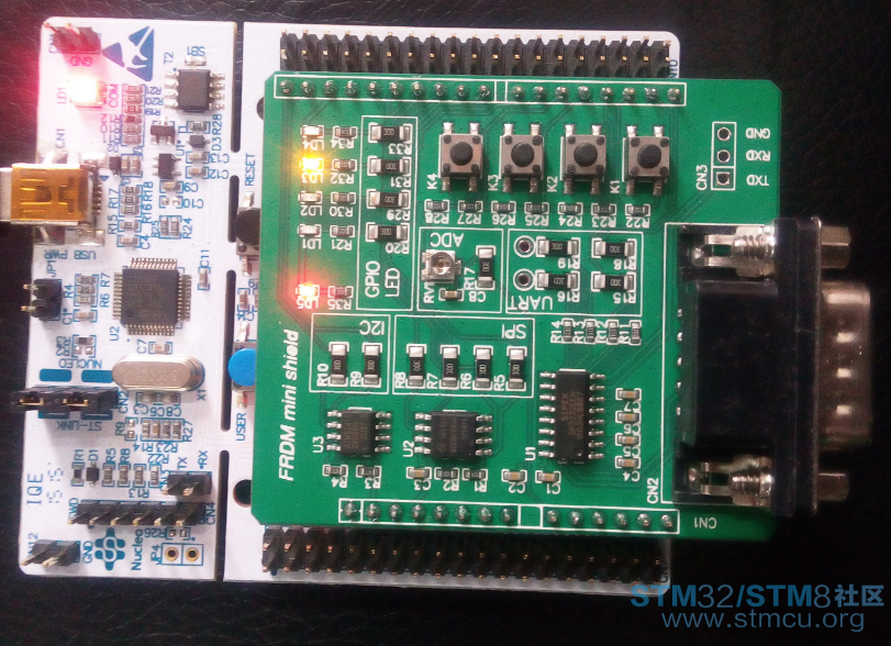

收到了STM32L476一段时间了,最近比较忙,没顾得上仔细研究。
正好也收到了飞思卡尔的FRDM-KL02,带了一个Arduino接口的扩展版,正好搭配Nucleo板子!重复利用哈!
今天试了个流水灯!挺方便的!

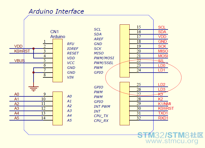

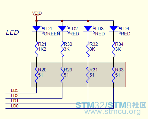

1、minidock扩展版的接口如下

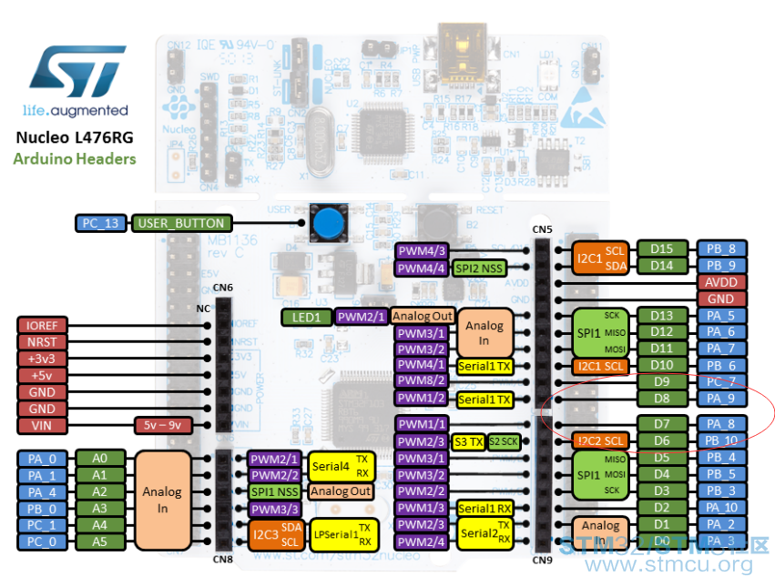

2、Nucleo-L476接口如图

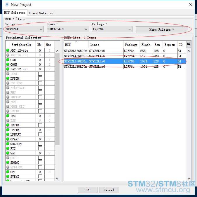

3、在CUBEMX上建立工程

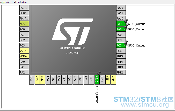

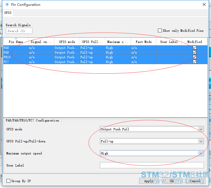

4、选择相应的引脚
5、批量修改引脚参数

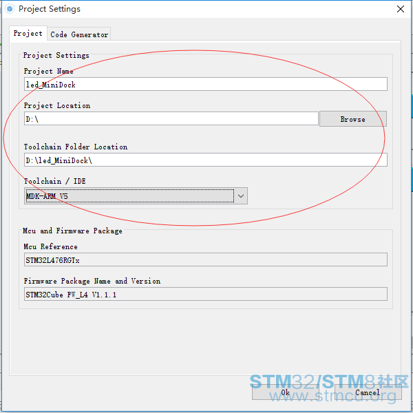

6、输出工程

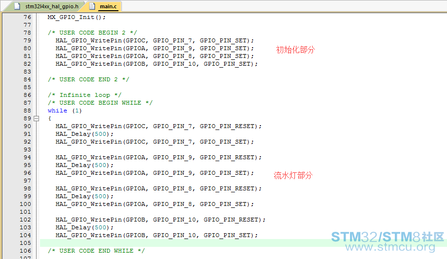

7、在工程中添加流水灯的程序
8、演示效果
9、初学,比较简单
