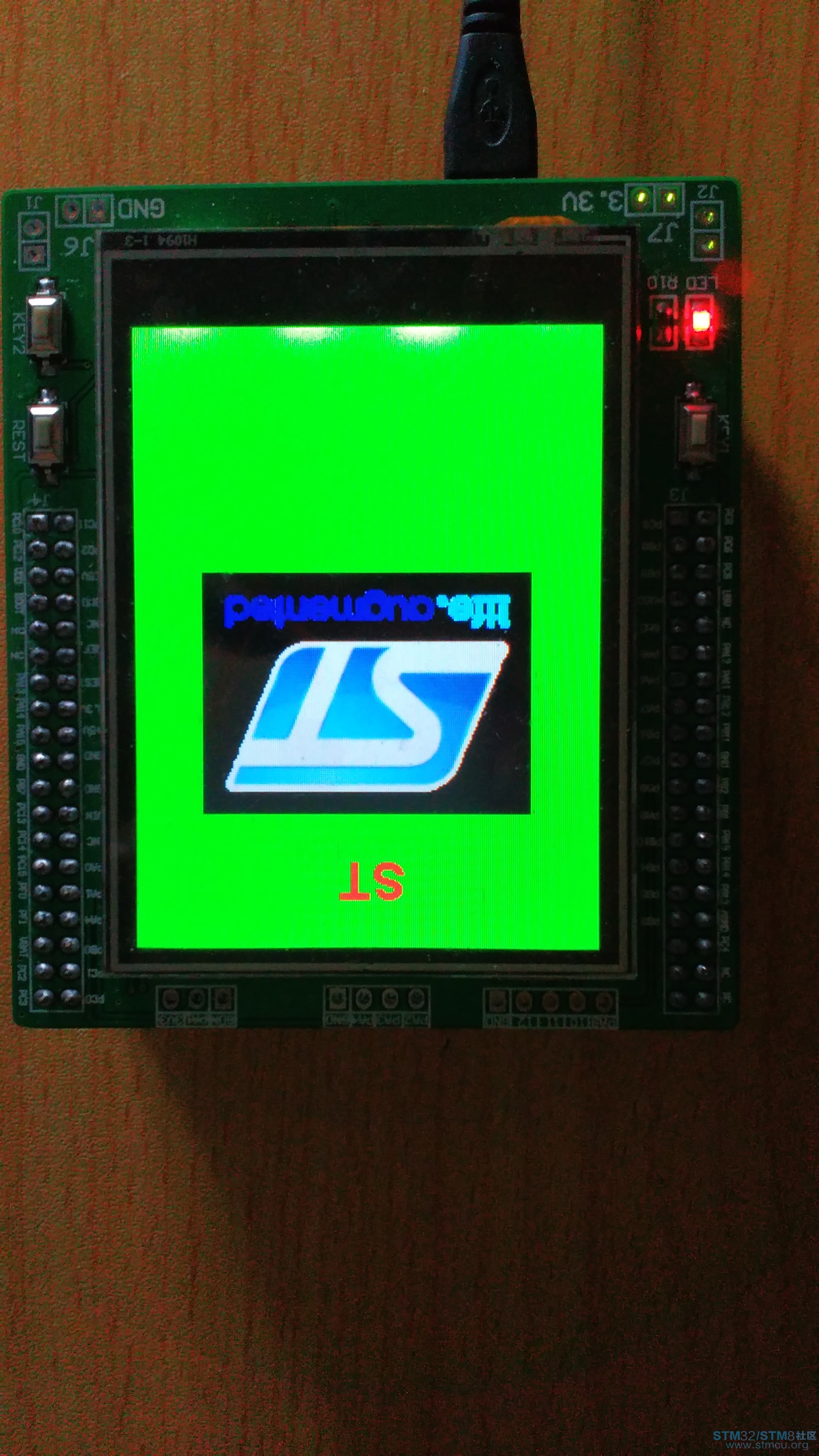

前段时间在论坛申请了NUCLEO-L476开发板,顺便购买了一块配套LCD显示屏,显示屏提供了基于NUCLEO-F303的STemwin例程,我将他稍微改了改,弄到了l476上面 。目前以经能够显示了,见图。

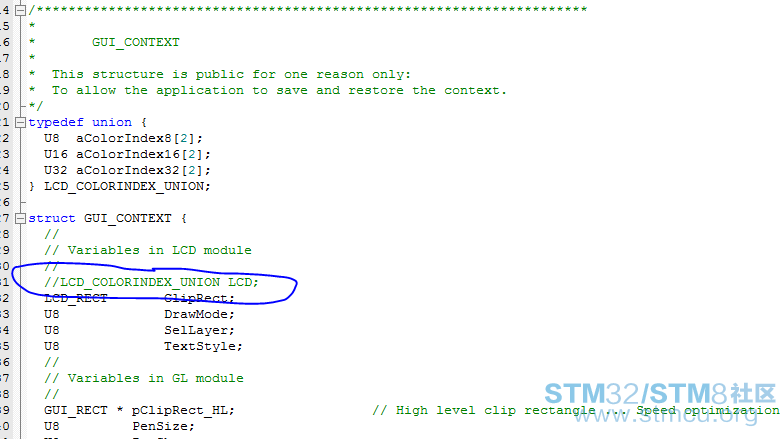

但是还有个问题没有解决,图2中标记的语句必须屏蔽,编译才能通过,怎么也找不到原因,希望大家能帮忙看一下,程序传在附件中

额,第一张图反了

是同一变量冲突了吧。

#define LCD                 ((LCD_TypeDef *) LCD_BASE)

#define LCD                 ((LCD_TypeDef *) LCD_BASE)     是的,原来stm32l476xx.h里面有这个定义,以前没有见过,不过MDK的提示也怪怪的,以前都没遇到过这种情况,谢谢帮忙
