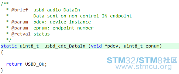

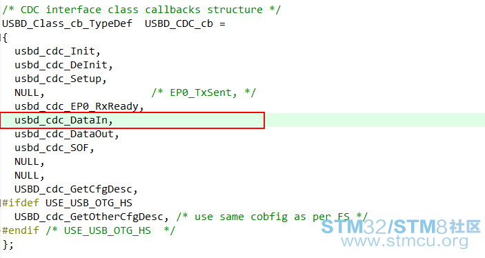

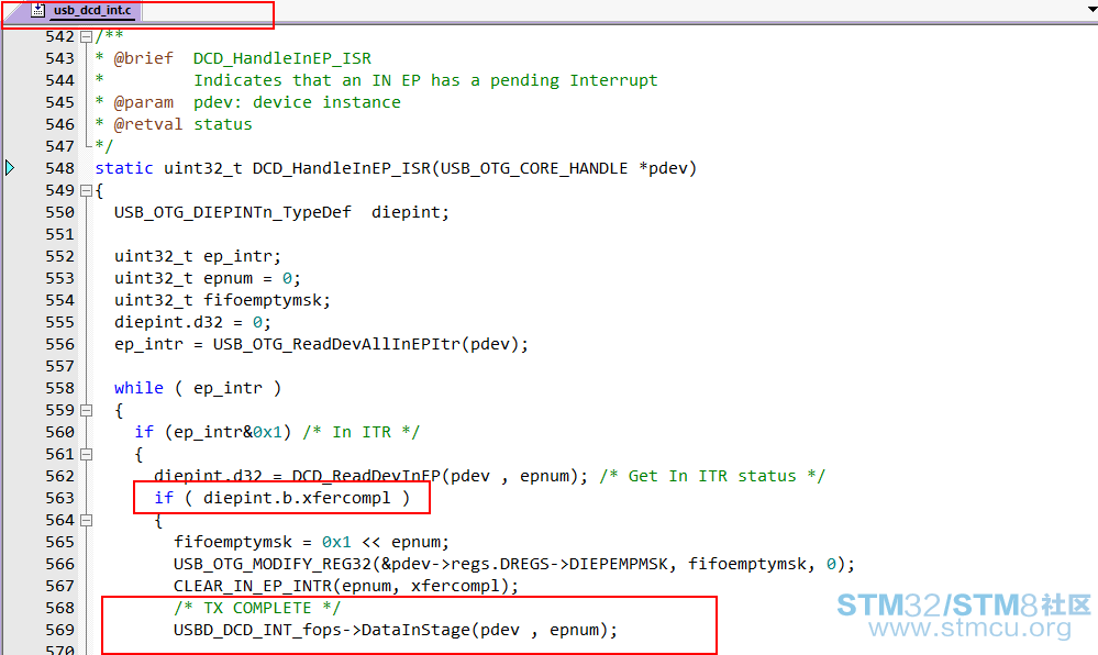

本次发送完成后会有发送完成中断的。首先会进入下面的中断函数:
中断中调用的处理函数也就是下面的结构体中的一个函数:
也就下面的函数,在这个函数中做个标记可以用于指示上一次数据已经传送完成。
