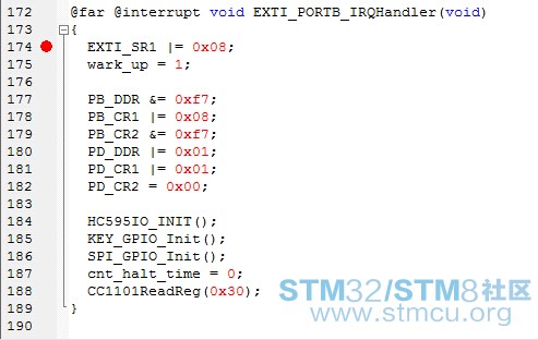

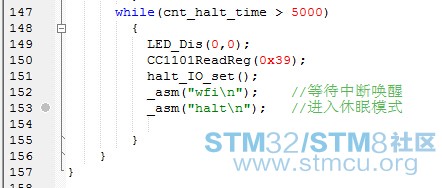

风-417456 回答时间:2015-8-5 10:43:13
没人知道吗?自己顶一下。以下是中断配置
void Interrupt_init(void)
//        EXTI_CR3 = 0x02;
        EXTI_CR1 |= 0x80;
        ITC_SPR3 |= 0x40;
程序连续运行就会出现第二次唤醒失败。但是在中断程序174行设断点仿真运行的话是每次都可以正常唤醒的
外中断唤醒
外中断唤醒

风-417456 回答时间:2015-8-5 14:05:49
zhuoyemp4 发表于 2015-8-5 13:27
总中断开启就没必要关了
现在好了,不知道算不算解决了。
之前都是清中断标志位后才关引脚中断,现在调换一下,先关引脚中断后清中断标志位正常了。还是没有搞清楚具体原因
