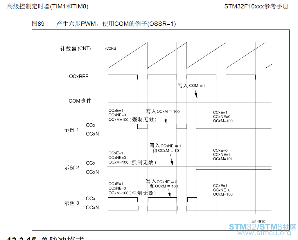

stm32中文参考手册V10 , 这个图如何理解,这个图是不是有错误,上面举了三个例子,初始条件都是ccxe=1,ccxne=0,ocxm=100,为什么下面对应的波形会不一样呢??
stm32中文手册上的截图

不是哪一个通道,你看我发的那个图,就是stm32高级定时器1,产生6步PWm输出, 我发的图片上,你看看就是图上面 举了三个例子,它们起始条件是一样的,为什么输出波形不一样呢?
