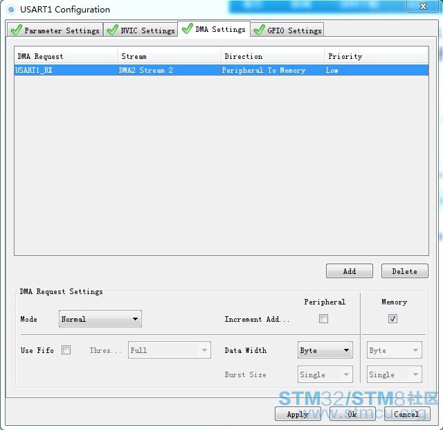

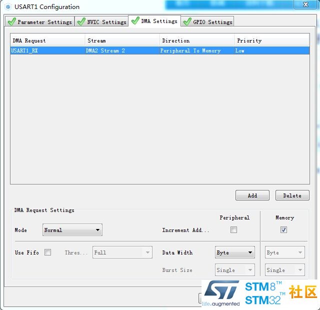

USART1+DMA配置如下图:
串口1-DMA接收
串口1-DMA接收

沐紫 回答时间:2015-7-30 17:07:38
抱歉,图片右下角因为当时正在调整水印功能,覆盖了,楼主可以重新上传一下,麻烦了

wjjontheway 回答时间:2015-7-30 17:20:05
DMA串口配置图片
