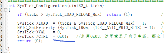

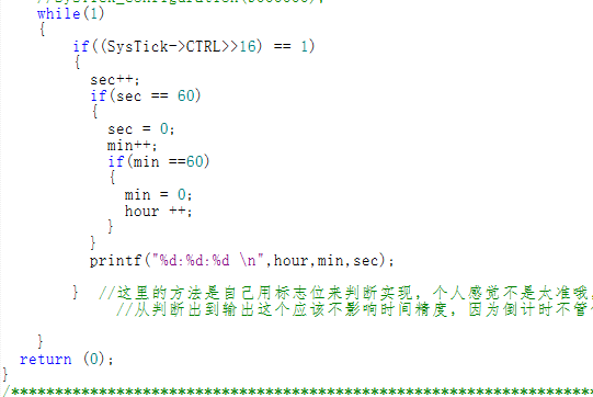

如标题所示,我再main.c里面自己写的systick的配置函数,自己写的中断函数,如果我配置函数,也就是systick_configuration里面设置寄存器CTRL的bit2,bit1,bit0位为011,也就是8分频,开中断,开始计数,那么我在主函数里面使用的采用判断标志位COUNTFLAG=1写的那个while函数就进不去里面那个等于1这个判断函数,就是我图中的if函数,如果把ctrl寄存器设置成为0x01也就是8分频,不开中断,开始计数,那就能进去,这个是怎么回事呢?
在软件仿真的UART#1中我看printf输出值判断的,printf指向了usart1.

motianlun1111 回答时间:2015-7-29 13:38:15
找到原因了,是这样的,如果开了中断,但是却没有中断处理函数,那么系统会进入启动文件上出不来,也就是指向不到那个中断处理函数,然后就卡在那里了,所以就错了
但是val还是在继续往下减,
因为这个是内核里的事,
而程序就停在了启动文件里面
但是如果handler函数有,内容是空的,那就也没事了
中断发生的时候进入一下中断处理函数然后又出来了就,或者中断函数不是空的,执行一下中断,然后出来继续执行,
关键就是要有中断函数,不然开了中断没有中断函数,那就出问题了。
motianlun1111 回答时间:2015-7-29 13:39:04
这点要切记啊,大家和我一样的新手也要切记这一点啊,开了中断,没有中断函数,那么程序就会出问题,一定要有中断函数,哪怕函数是空的内容也没关系,,,
