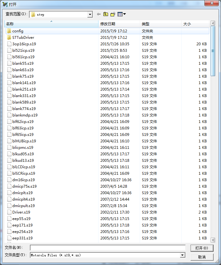

   新手使用stvp烧写STM8,遇到很多困难。当选中PROGRAM MEMORY区域时,只知道下载  .s19 的格式文件,但是如下图有很多这种格式的文件,不知道下载哪一个,希望路过的高手可以指点一下,先谢谢了!!顺便再问下当选中PROGRAM MEMORY区域时,下载哪一个文件啊

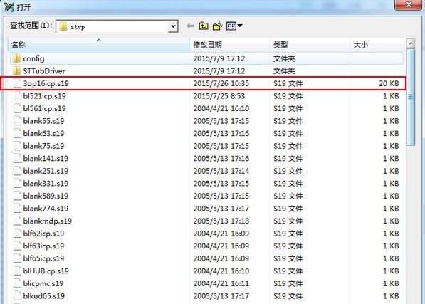

creep 回答时间:2015-7-26 17:53:00
如果单从时间和大小上推断,只有一个文件是今天生成的,而且大小也比较符合实际,你可以下载这个试试。其他的文件都不是今天生成的,大小都是只有1kB,估计没法使用。
