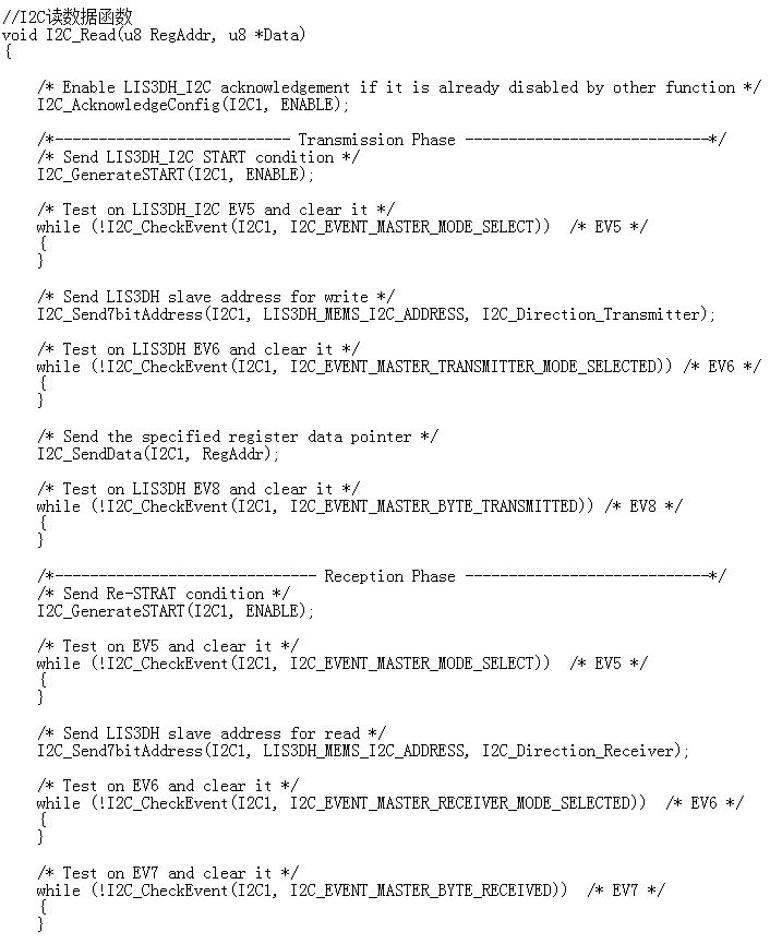

各位大神,请问有人用STM8L调试硬件I2C的吗?我对I2C进行读写操作时开始就卡死在事件循环里,怎么也过不去。我是根据官方例程写的函数,请看看有什么问题,谢谢! {25EEEB49-6AB0-4F4F-A14A-2D6680029C79}_看图王.jpg

都没人用吗?我用硬件I2C调试成功,但是有个问题,IAR在线调试时有问题,程序卡死在while循环里,但是给开发板重新上电后又好了,有谁遇到过吗?还有LIS3DH我可以检测6个方向的运动,但是输出3轴加速度数据不知道怎么处理,中断设置也可以讨论一下。

I2C和外部中断同时用的时候会不会有冲突,为什么加入外部中断后就死在外部中断0的向量表里/

问题已解决,我用的是stm8l,硬件I2C和模拟I2C都已调通。

主要是stm8l的几个事件一定不能弄错,用示波器一步步调试看波形
