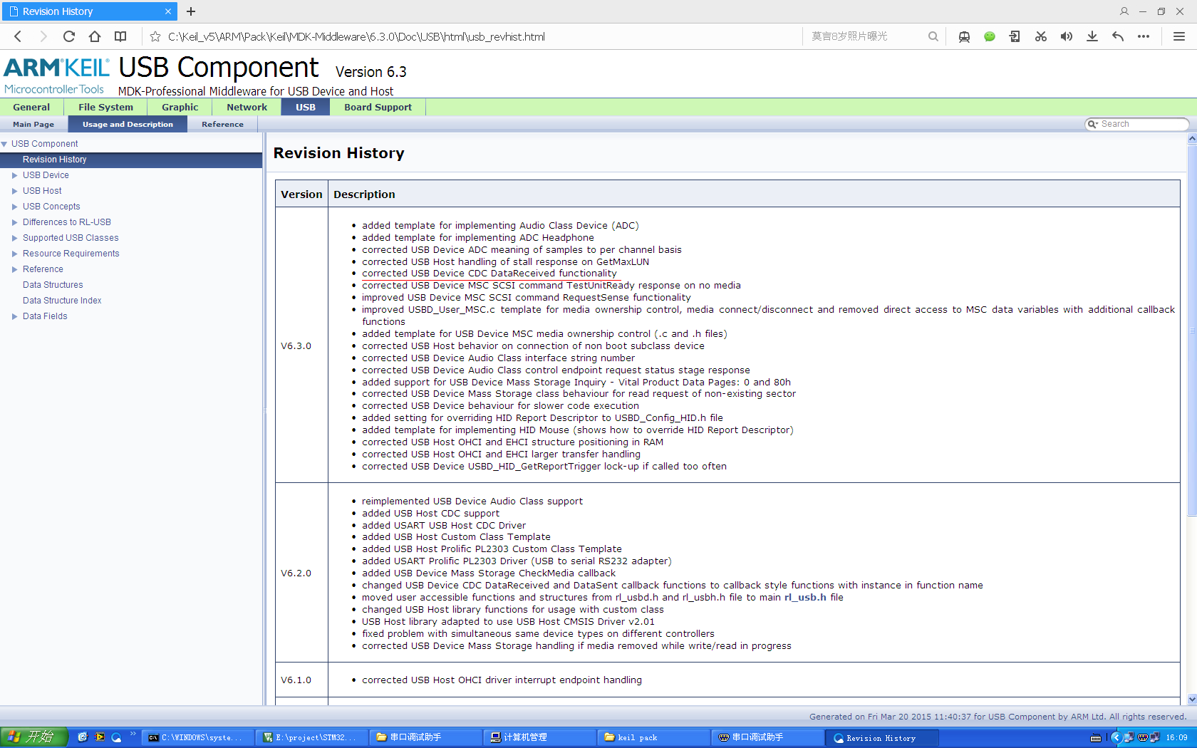

z19820201 回答时间:2015-4-10 16:12:35
升了个级搞定。
