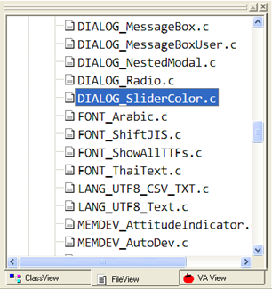

55.2 官方DIALOG_SliderColor实例
    官方的这个实例很好的演示了slider的使用,这个例子在模拟器中的位置:
源码如下(程序中进行了详细的注释,数据部分没有贴出):

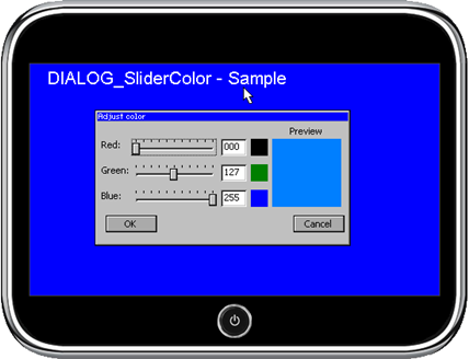

实际显示效果如下:

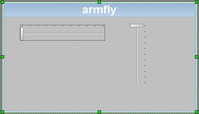

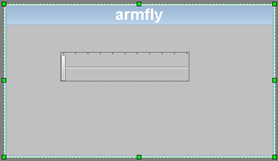

55.3 使用官方GUIBulder建立单选按钮控件
    这里用GUIBulder5.22建立一个如下的界面(分辨率480*272):

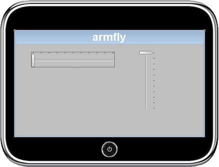

    默认建立的是水平滑块,可以通过选中滑块后,右击鼠标更改为垂直的:
    将生成的代码直接复制到模拟器或者开发板上面运行,实际显示效果如下(生成的代码在本期教程配套的例子中):
