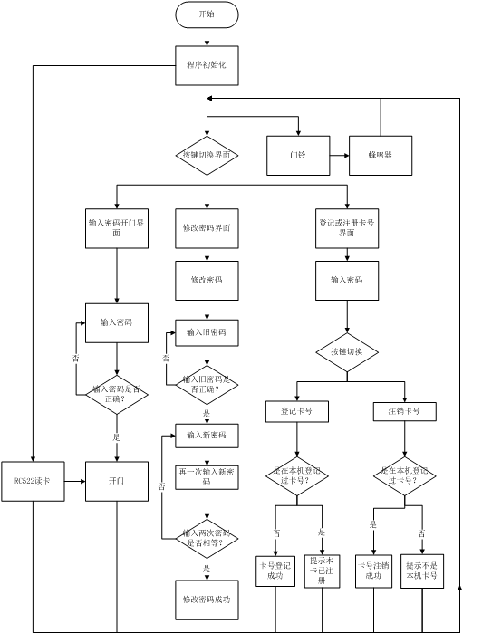

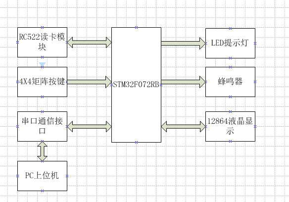

STM32 Nucleo板方案设计——非接触IC卡门禁系统

方案不错!!!

呵呵!在8位机上实现过!

其实不是很难

这个应该不难
