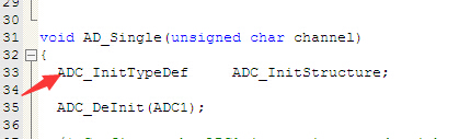

最开始定义AD是在函数里的局部变量 如下:
void AD_Single(unsigned char channel)
        ADC_InitTypeDef     ADC_InitStructure;
}结果 一直得不到EOC

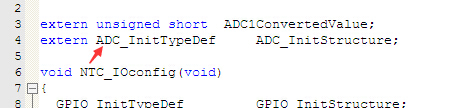

后来改成全局变量 在main函数里定义 再用extern ADC_InitTypeDef     ADC_InitStructure;
结果EOC FLAG就产生了 ,我晕 ,只要一换回去  就又失败了

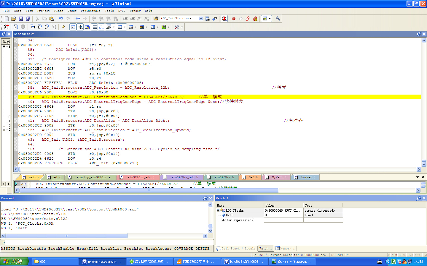

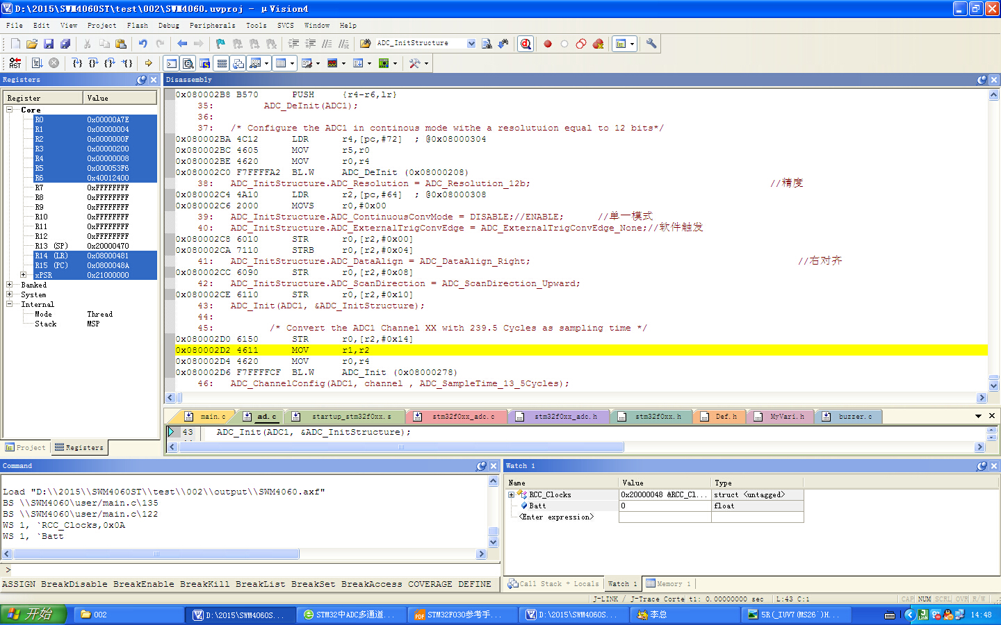

用调试看了下汇编 图片上传
这是ok的全局变量
这是失败的局部变量

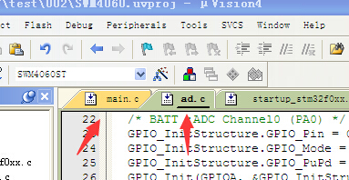

另上传源程序截图
这是定义的全局变量
这是我的工程文件 adc配置放在ad.c里面
这是定义成局部变量

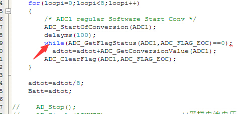

这是AD采集等待EOC标志位

哥们 你没懂我意思  我是说  我定义成全局变量 ADC初始化成功 ,改成局部变量就失败 ,调试的时候 两者的内容是一模一样 区别就在汇编里面 但是就是没找到原因
