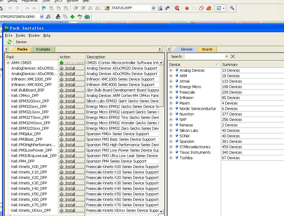

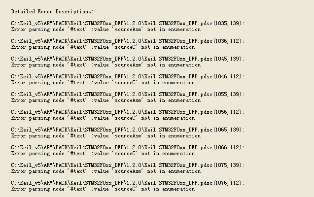

MDK 5.1版本需要自己添加器件有关的描述文件,于是从 keil网站下载了STm32f0x系列的DFP文件,使用pack installer导入时出现图片上的这些信息,倒不进去?哪位能指点一下吗?

MDK高版本会多一个Pack Installer,安装完之后,Pack Installer自动弹出,这时需要下载安装Keil::STM32F0xx_DFP(不安装的话不会有STM32F030的器件),看的的错误信息,可能Keil::STM32F0xx_DFP不完整
zqm656993 回答时间:2014-12-18 09:06:56
我是下载了Keil::STM32F0xx_DFP这个包,然后用Pack Installer导入,导入后出现上面的提示

直接从keil官网下载pack包,下载完xxxx.pack文件,双击直接可以安装的,安装完keil会有提示刷新,不用Pack Installer安装。Pack Installer安装会特别特别的慢,蜗牛的速度,还经常断线。
pack包链接http://www.keil.com/dd2/Pack/
小贾-370388 回答时间:2014-12-18 11:20:39
可以直接到keil官网下载pack包 下载下来直接双击运行接可以了  用pack installer 下载速度太慢,可以直接到keil官网下载pack包 下载下来直接双击运行接可以了http://www.keil.com/dd2/Pack/
用pack installer 工具下载的包都在  Keil_v5\ARM\Pack\.Download目录下面,如果重装keil的时候他还会提示你下载,但是你以前下过就不用在下载了,直接到下载目录里面去找就行了
晓枫VS枯叶 回答时间:2014-12-19 08:30:28
楼主可以试试将对应的那个psdc文件删除后,重新安装pack包!
