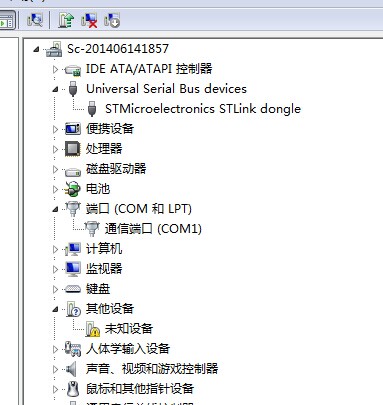

发表于 2014-12-8 23:18:30 | 显示全部楼层 |阅读模式
上图:
不知道有人遇到过没有,如何解决!

发表于 2014-12-9 06:47:27 | 显示全部楼层
mbed org 有最新的调试器的固件 ,可以更新一下试试看

发表于 2014-12-9 10:17:06 | 显示全部楼层
出现了 dongle,但没有出现虚拟串口,还真是有点古怪。
我这里安装了驱动之后,全都出来了。我这边是 WIN7 32位 的系统。

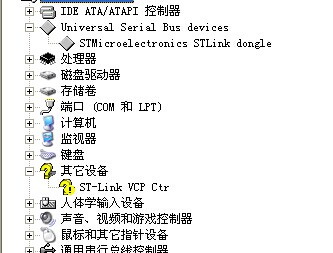

 楼主| 发表于 2014-12-9 12:42:49 | 显示全部楼层
我的台式机是 win7,笔记本xp 的 都不行,拿到公司电脑上也不行。XP的如图:

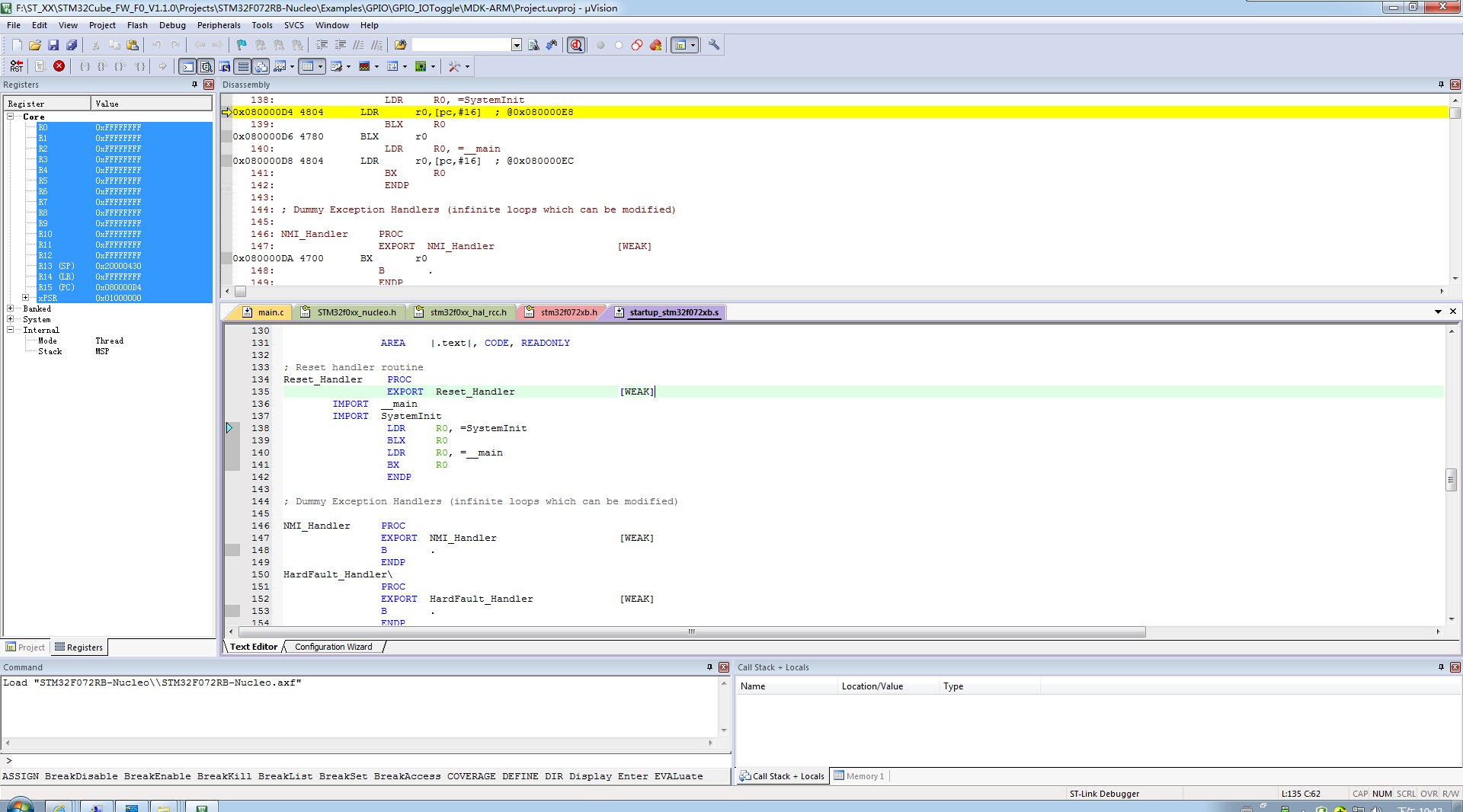

 楼主| 发表于 2014-12-9 22:01:21 | 显示全部楼层
这样算成功了吗!?

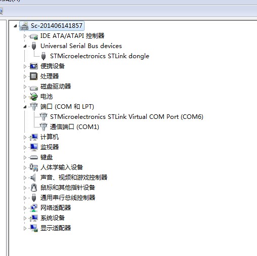

 楼主| 发表于 2014-12-9 22:52:25 | 显示全部楼层
OK,确实解决了,DEDUG成功
如图:

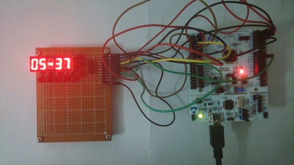

 楼主| 发表于 2014-12-11 00:30:07 | 显示全部楼层
秒表测试!
mdk5.1
