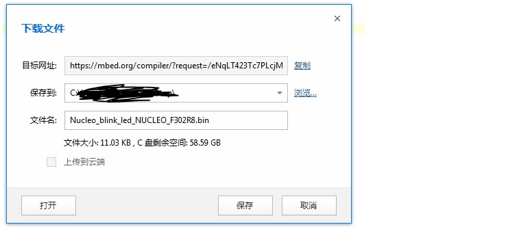

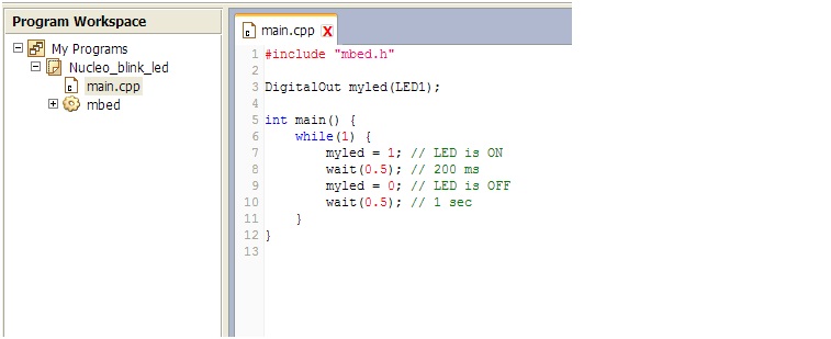

首先还是从LED灯开始,把例程Nucleo_blink_led加入到工作区,代码如下图1所示。然后点击Comlile,就可以生成下载文件,如图2和图3所示。生成的文件是.bin文件。
将该
BIN
文件拷到
U
盘
NUCLEO
G:
)里面程序就下载到芯片里了。(这就是上面提到的U盘盘符的作用,我理解就是下载程序用的)。此时绿色的灯开始闪烁,然后继续回到程序中,将0.5改成0.1,再下载一次程序,发现绿灯闪烁变快,说明程序已经更改并下载成功了。
