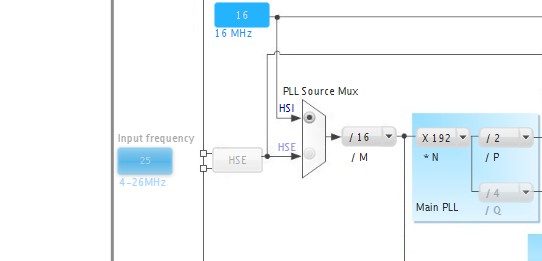

STM32CubeMX的HSE时钟无法更改吗,
如上图HSE是25M的,而且好像是固定无法修改的。
还无法选中HSE
我建立工程是选择的芯片是STM32F407VETx

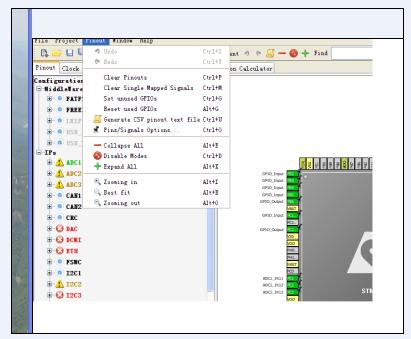

能再具体点吗? 还是没有成功设置HSE

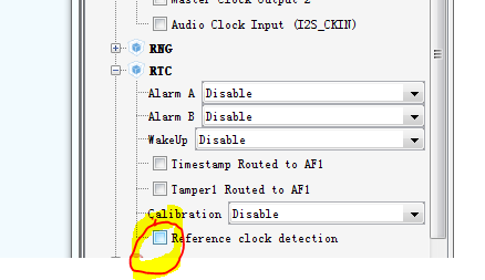

问一下,提供给RTC的时钟源好像无法更改,我在pin设置的时候配置了外部低速时钟也是没用!!

watershade 回答时间:2015-6-16 22:56:49
四夕月月鸟 发表于 2015-6-14 13:50
问一下,提供给RTC的时钟源好像无法更改,我在pin设置的时候配置了外部低速时钟也是没用!! ...
能够修改,既然你要改RTC,这里当然要选上。看图中画圈的地方。
cube RTC选项
cube RTC选项
