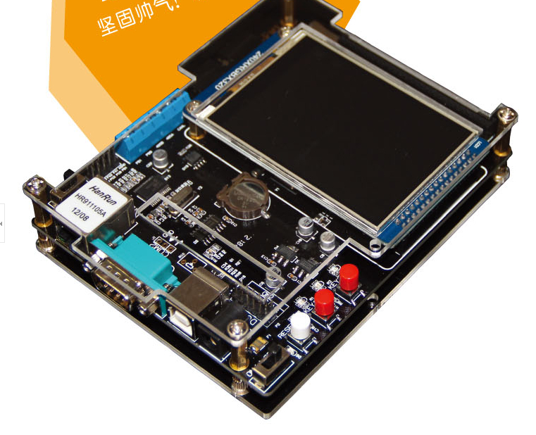

我用的板子是野火STM32,如图所示。单独测试USART2,不加ucos-ii,也是可以接收数据的。
