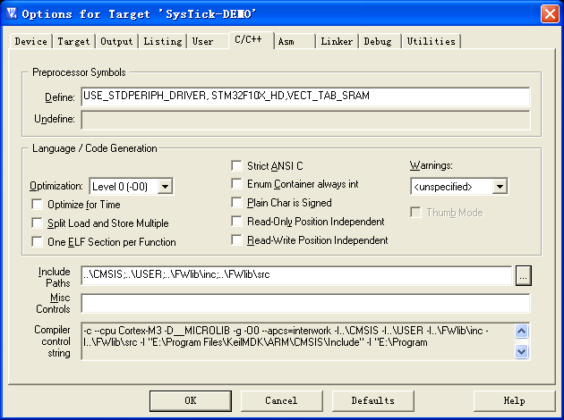

需要1、在c/c++标签里的define里添加
VECT_TAB_SRAM
2、在debug标签里去掉run to main()

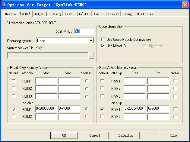

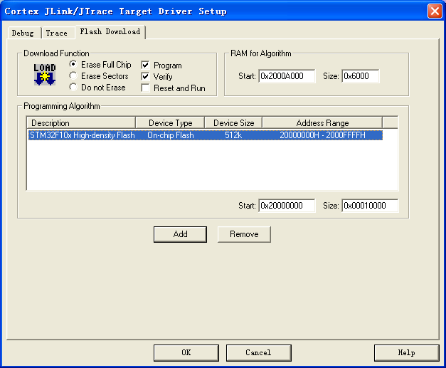

我是在sram里调试的
是不是配置有问题啊

你当前是想把代码放到SRAM里运行。有两点需要修改
1、这样你需要修改中断向量表,这样出现中断时才能快速跳转到向量表,执行中断函数;
2、修改分散加载文件,编译器能才能把代码段分配在ram所在的地址。
