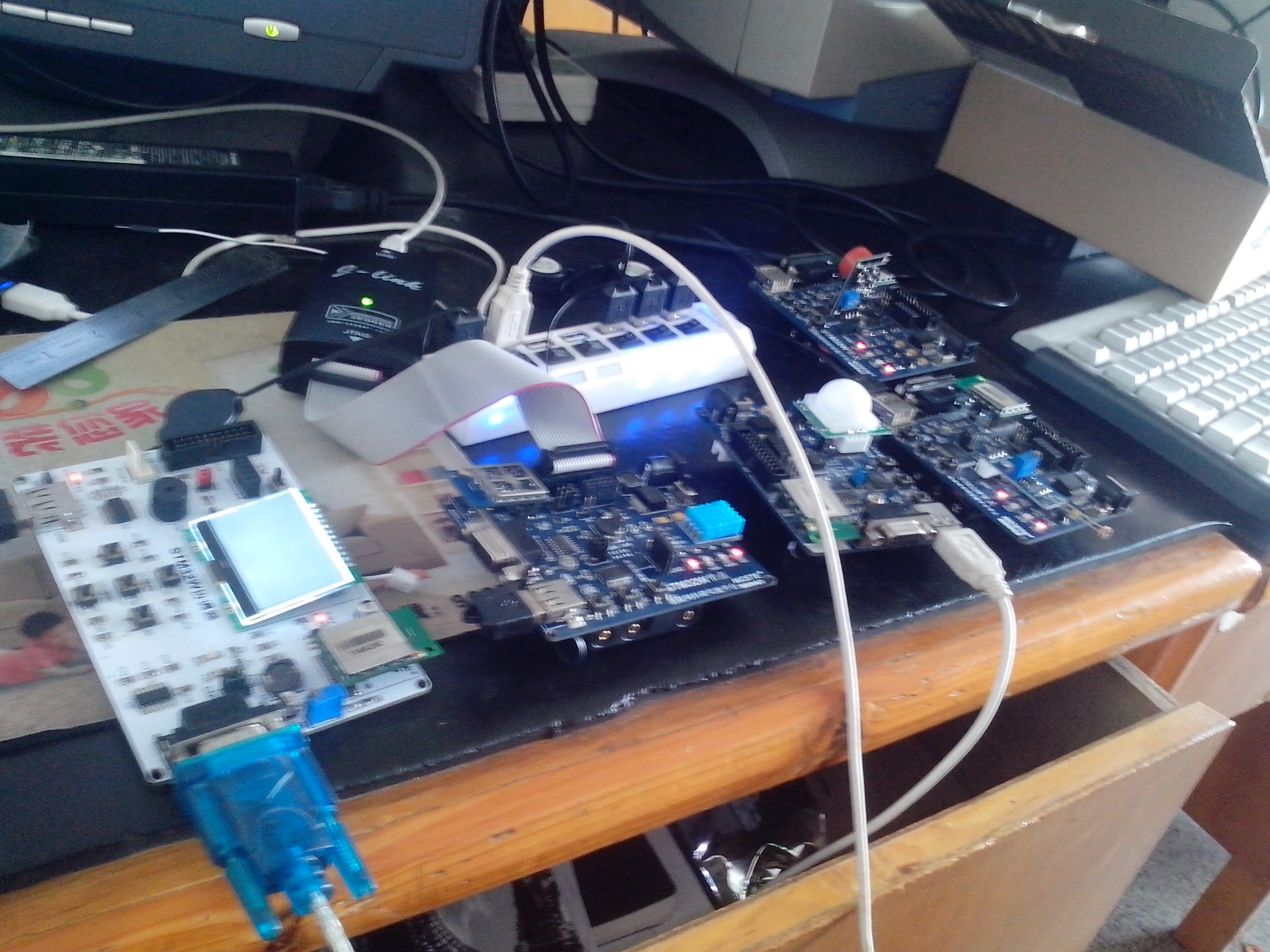

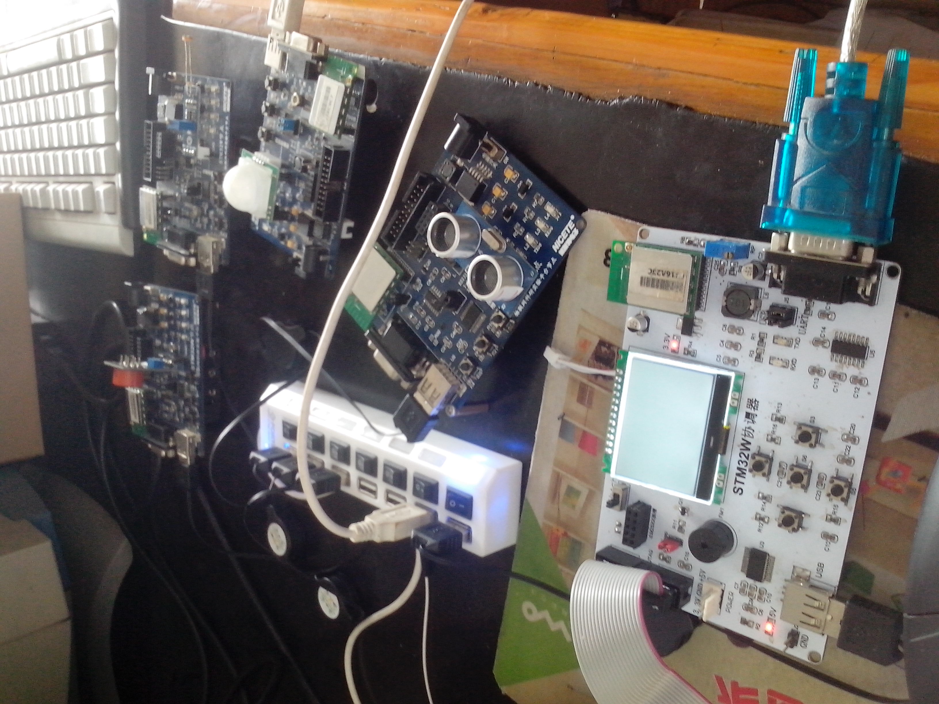

去年拿到了STM32W108的开发板,一时欣喜若狂~~~对这款带有ZIGBEE PRO协议栈固件版本的单片机爱不释手~~~因为我们用户可以借此快速开发支持ZIGBEE的各类传感,控制类的电子产品,在未来的智能家居物联网这块必然会刮起风暴,而我在论坛里看到有关的帖子甚少,学习的资料甚少,以下就分享一下我的成果……希望能够促进大家的学习兴趣

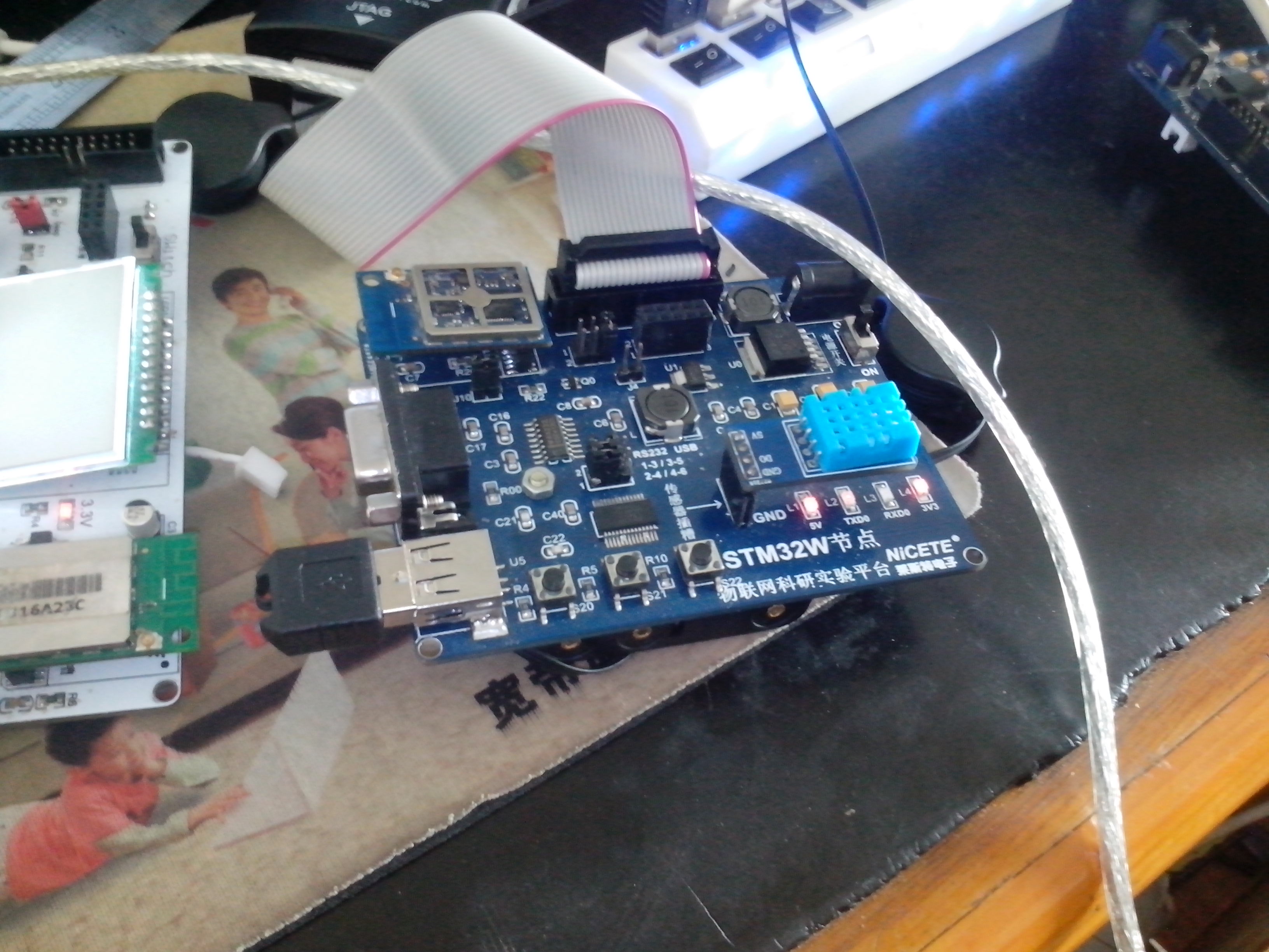

1.酒精传感器

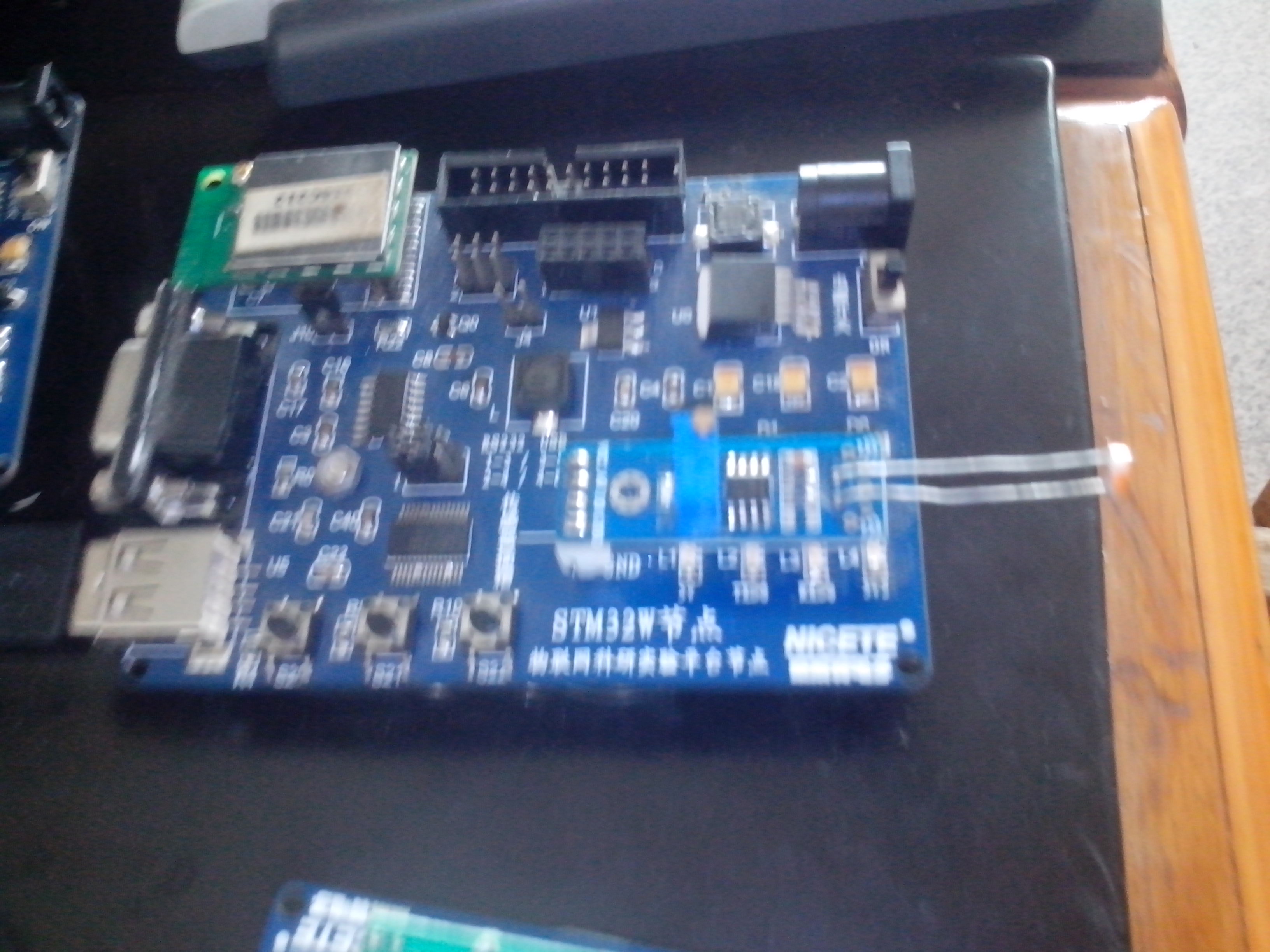

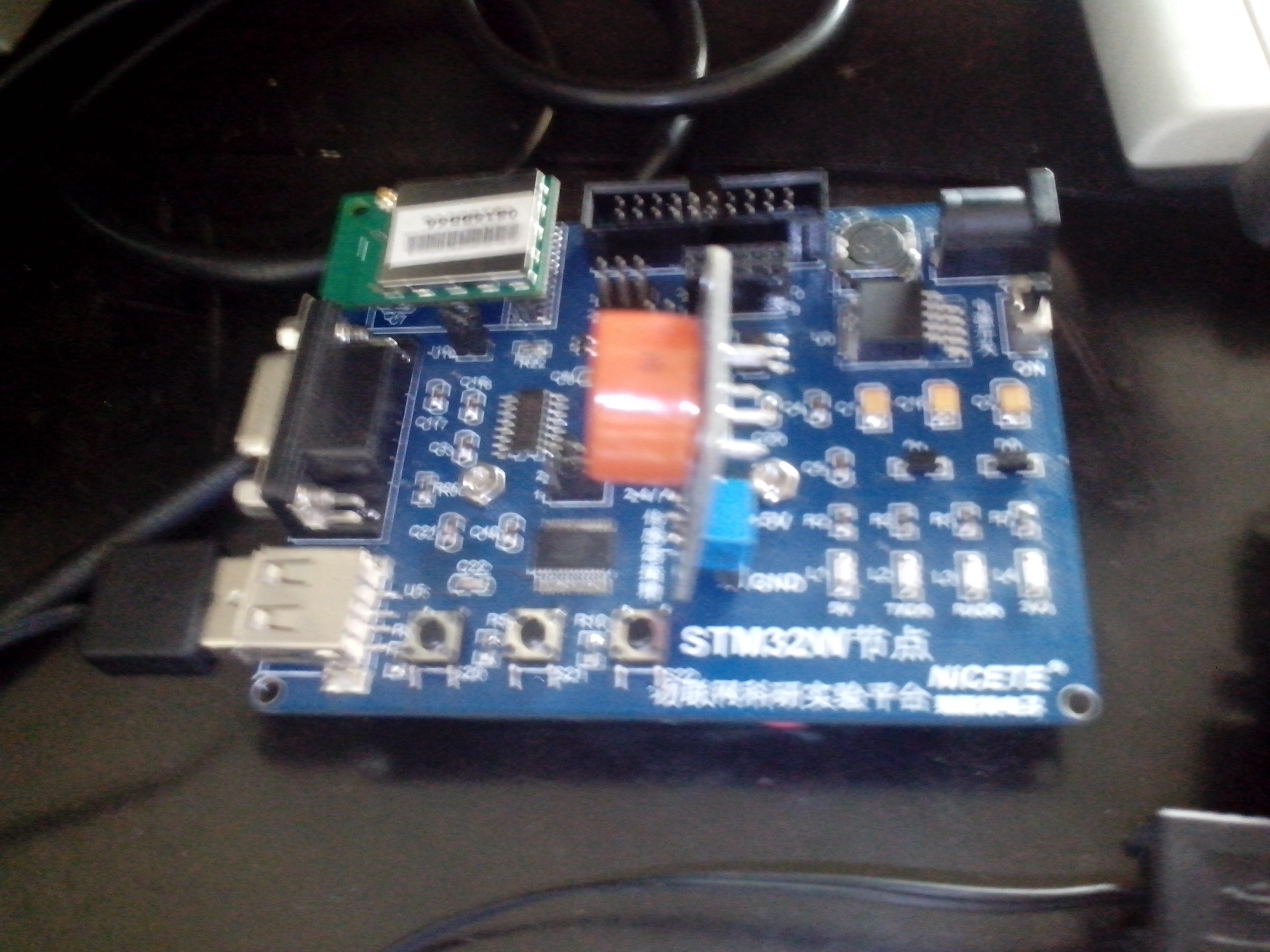

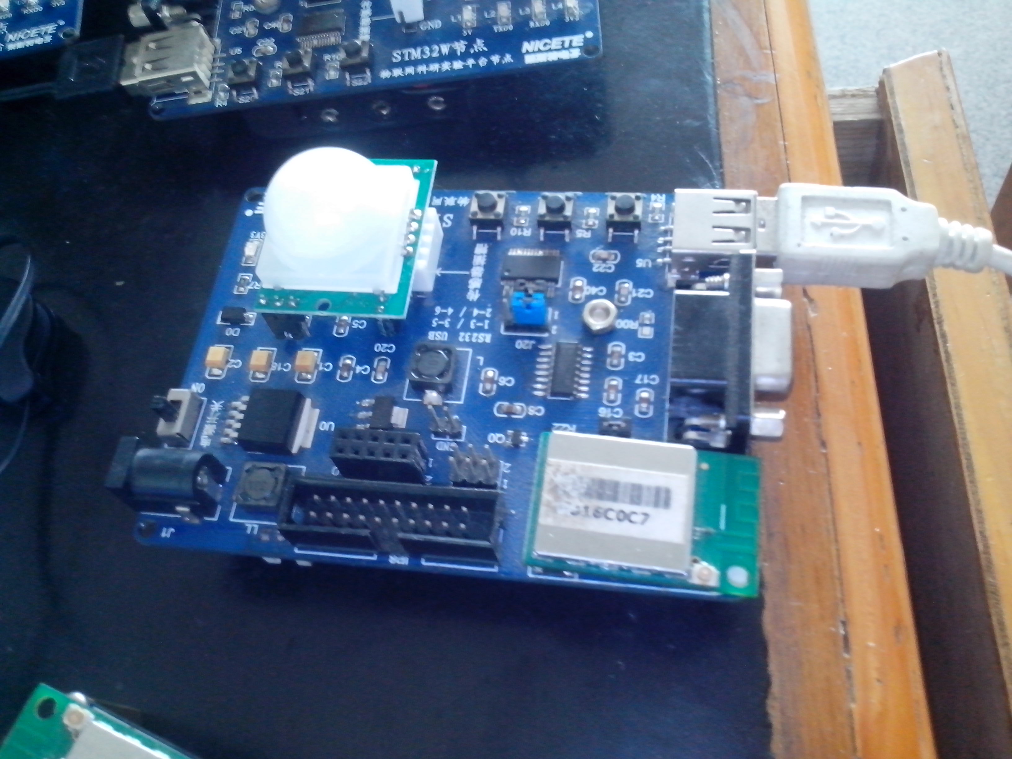

4.温湿度传感器
以上都为STM32W108在simplemac协议栈中的子节点

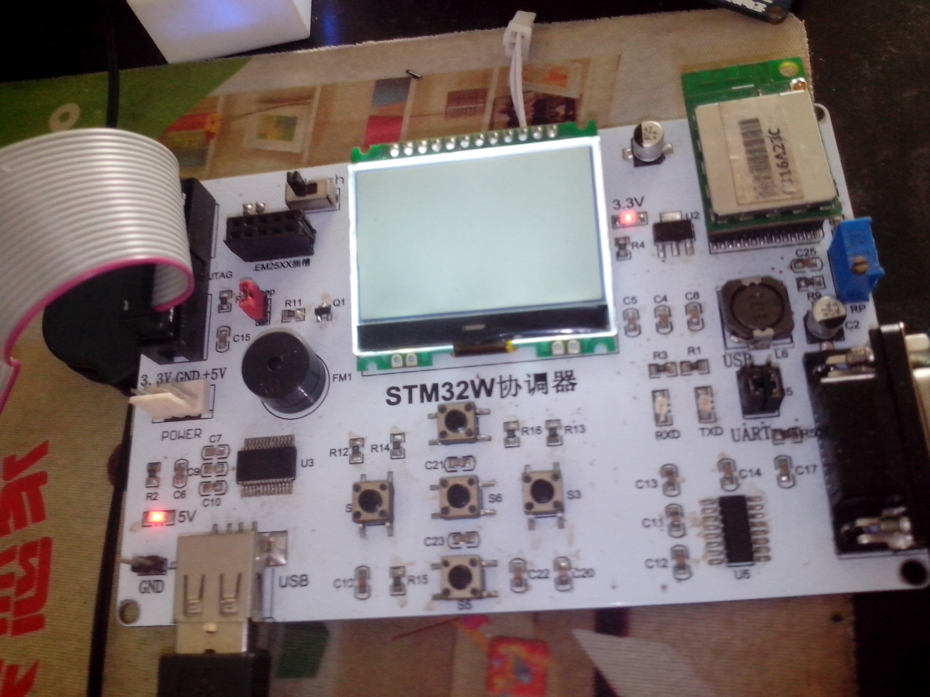

协调器
构建网络

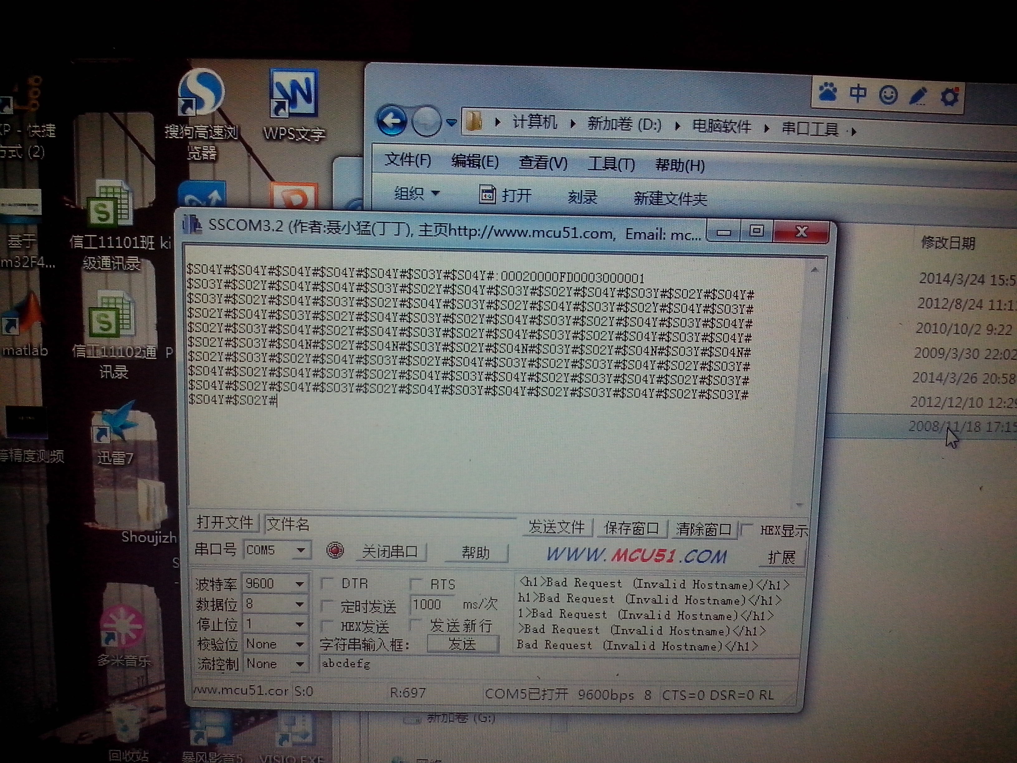

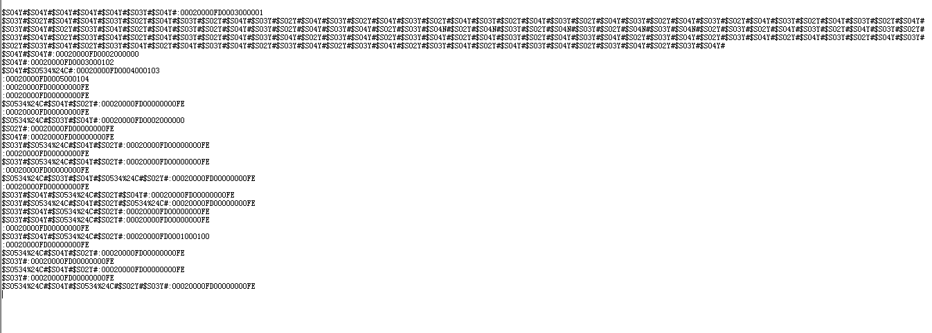

这是一个简单的星型网络的应用:是基于SIMPLE MAC协议栈,STM32W108子节点通过无线的方式发送给协调器,协调器再将节点的数据通过串口的方式发送给PC,以下为串口显示
里面SOX表示是几号节点,Y和N分别表示节点收集传感器的状态
32位的数据表示温湿度传感器采集的数值。
在这一段时间的STM32W108的学习中,发现STM32W108的功能很强大,自己也在收集与整理STM32W108的学习方法与文档,已解决论坛里资料稀缺,希望在毕业之前整理完成,我这里有上述工程的完整代码,因为代码量很大,我就不上传了……………………
在此留下我的方式:QQ320959100
希望看到的坛友能帮忙顶一下,方便大家以后相互交流,相互学习……

楼主第一、第二张图片无法预览,重新上传下附件吧

楼主第一、第二张图片无法预览,重新上传下附件吧已传
