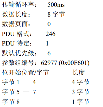

如图:已知了PGN,怎样才能过滤我想要的数据

这是J1939协议的解析,根据协议规定的CANID内容解析出PGN数据,然后比较就可以了。
这是J1939中文标准中的一部分,其中有关于如何在PDU中解析PGN的方法,供楼主参考吧
