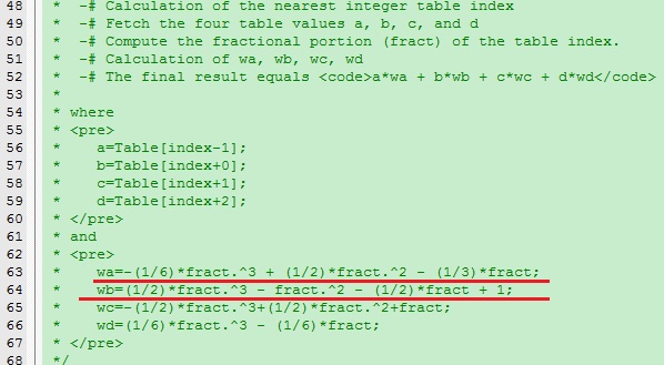

STM32F4之FPU库里面arm_sin_f32()的计算,wa,ab,wc,wd是通过什么方法计算出来的,感觉怪怪的,不像是三次插值法呢,求大神帮忙解释下啊~

 * The implementation is based on table lookup using 256 values together with cubic interpolation.
这个函数里面有这句话。
其实上面是一个矩阵函数。关于三次样条插值函数,可以看看数学知识,关于拉格朗日,三次线性插值 三次样条插值和三次卷积插值的数学解释。
最重要的一点,CMSIS提供的这些DSP数学库是经过严格验证的,楼主只需要调用皆可,没有必要去刨根问底,就像
我们去STM32,会操作寄存器和库函数一样,不会关心,STM32是怎么制作的,呵呵

比如,我要拿加速度传感器,精确测量角度,是要知道这里面的计算的截断误差才行,不然感觉计算很粗糙的。
回复第 3 楼 于2014-03-07 12:59:02发表:
这个函数里面有这句话。

嗯嗯,我也这么想的,但是涉及到精确计算,可能要给用户一个误差界,我是想知道这种算法的误差是多少。
回复第 4 楼 于2014-03-07 23:47:44发表:
对于程序不必仔细研究,只要循环正确就行, 实验为主,知识只是理论
