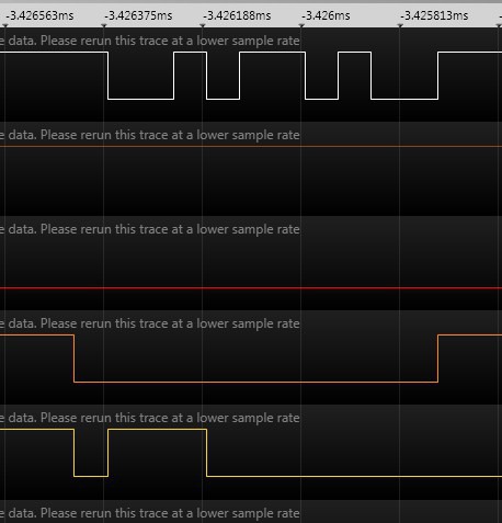

从上往下1:WR
            2:RD
            3:A0
            4:NE1
            5:D1(其中一位数据)
写一个数据时,写信号产生了几个周期 ,不正常。。。。。。这是怎么回事?

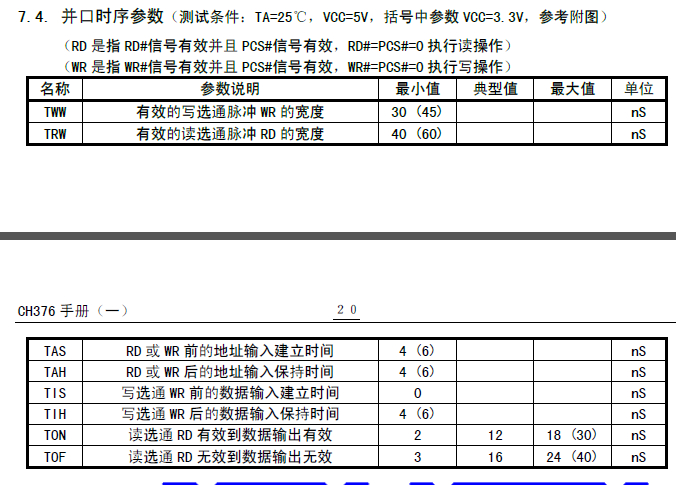

CH376并口时序参数:

输出一个数据时 写信号使能出现了4次,这个时序怎么配置,哪位懂这个

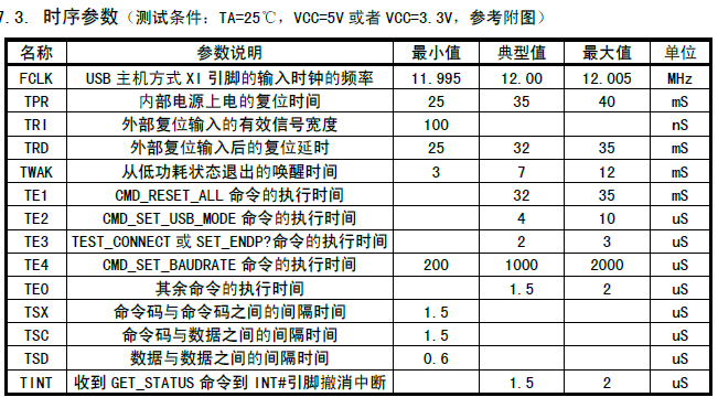

用FSMC时,要计算好时间,详细看看CH376的时序要求,
程序上FSMC配置部分需要修改一下

我知道要调节这两个参数我计算出timing.FSMC_AddressSetupTime = 0;
timing.FSMC_DataSetupTime = 4;是可以的问题是这样配置后还是会在第一个写使能之后,后面又跟上3个写使能

 建议配一个便宜点的逻辑分析仪来搞这个,时序不好搞啊
