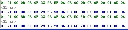

各位大侠,我的串口测试程序,在PC机端使用串口调试助手(输入HEX显示HEX)向STM32发送一串字符,当接收到0x0d,0x0a则判断一帧数据接收完毕,然后关接收中断使用查询方式将接收到的所有字符原样回送到串口调试助手显示。
问题是我PC机发出一串字符,测试板也能接收和回送,但回送帧中总有几个不一致的字节,具体错误情况看下面贴图。
经查找最终发现规律,不一致的都是最高BIT位为1的字符,当发送字节的最高位为1时,接收过来变成0,其他7个bit都正确,从而导致发送的与接收到的不一样。
这种情况还真不知道是怎么回事,不知道有没有描述清楚,急盼各位帮助啊。

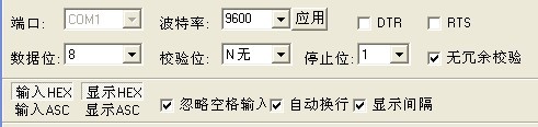

你的配置应该没有什么问题,你看看是不是你的串口调试助手的设置对了没,还有不行的话用中断接收试试

调试助手是否打开了校验位

第一次发帖,不知道怎样能更方便查看图片,调试助手的设置截图还是放在附件里看吧。调试助手设置为无冗余校验。
用JLINK在线调试在中断中设置断点,查看了接收缓冲区的数据,接收到的数据位最高位都是0,从而出现了当发送字节最高位为1时接收到不一致的数据这种问题。
可还是找不到问题出在哪儿,先多谢各位热心的回答了!
