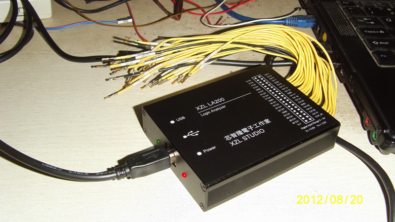

自从开始玩STM32,速度高了起来,调试工具要求也高了。用了STM32、FPGA等高速器件,花了大半年的时间做了采样速度200MHz,最多32通道的逻辑分析仪,继续能干活了,呵呵。

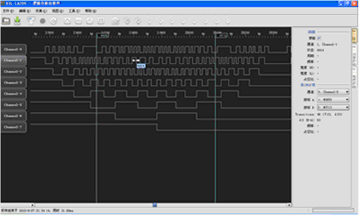

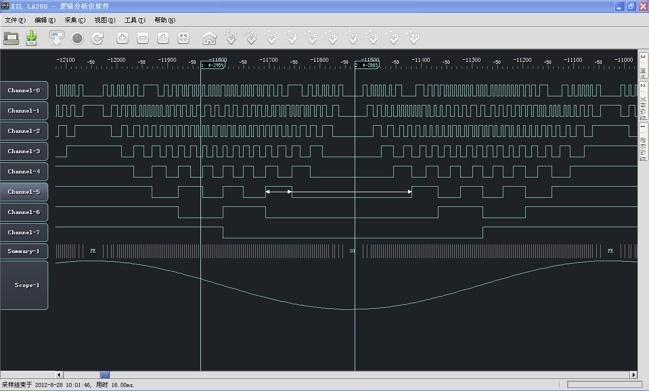

LA200操作界面
同时显示各通道的输入波形,并可以选择显示8路通道的分组数据和合成的模拟波形,便于调试AD/DX芯片。
强大的协议分析功能,

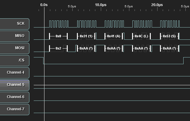

SPI协议解码效果

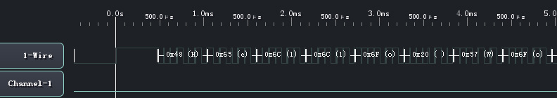

1-WIRE解码效果

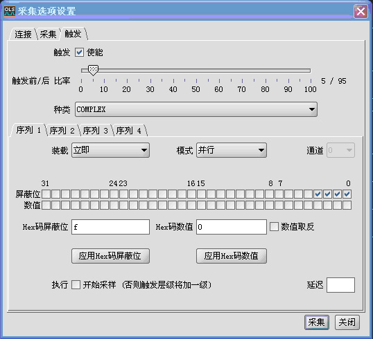

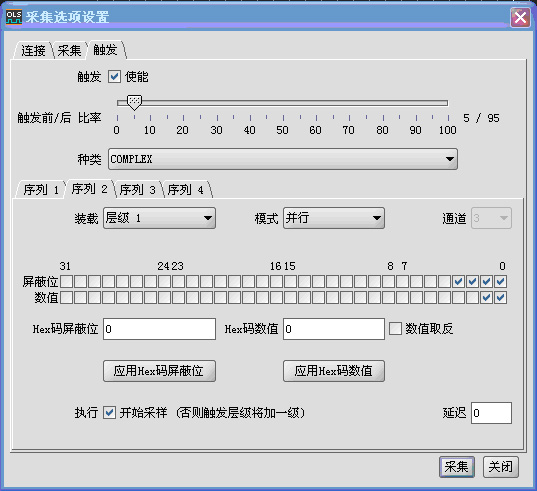

强大的触发功能,不仅可以实现常见的高/低电平,上升沿/下降沿触发等简单动作,还可以完成多路并行信号状态触发,串行信号数据串中特定数据捕获等复杂功能,甚至提供多达四阶的触发层级,完成捕获逻辑的“与”和“或”功能。
并行触发例子:捕获“0x00000010”

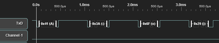

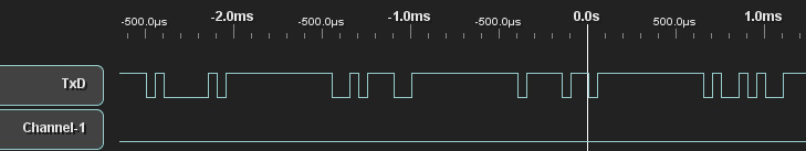

串行信号串中数据/波形捕获的例子:本例中UART字符串: A, :, o, ), 捕获“o”字符。
UART的解码见之前的图
对于8N1的UART,假设需要捕获数据串中的“o”这个字符,ACSII码0x6F。由于UART低位在前发送,因此设置触发数值0xF6。下图为捕获“o”这个字符的位置。

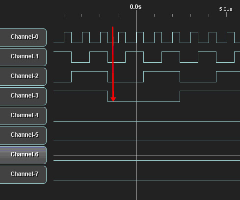

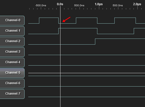

复杂触发例子:“与”功能四路信号的状态机中,先经过一个“0000”的信号,之后,“与”,一个“0011”的信号到来,即捕获“0000”AND “0011”。
从上图可以看到,先捕获到“0000”后,再捕获到“0011”,即可开始采样。

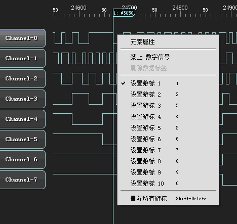

高达10个游标设置,可随意定位需要观察的信号位置
