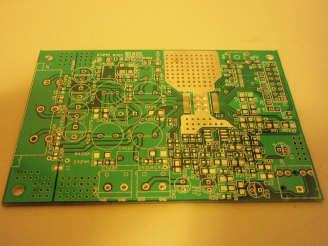

既然有打算,当然不能光说不练,在拿到IC后,我按照ST官方的演示版画出原理图(附件二):
原理图与STA333BW上的应用笔记一样,没有做任何修改。

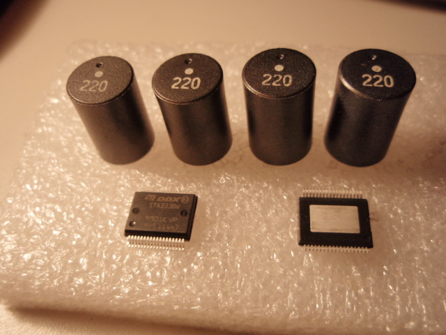

为这个DDX,特意买回来的4个电感和为这个功放,找到的STA333BW:

qinshi1208-3586 回答时间:2008-12-18 11:52:13
PCB?
板子是你做的?蛮好的,有机会多交流
