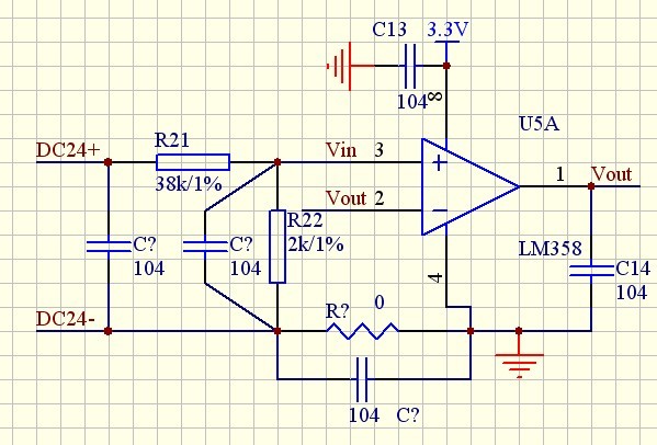

 我用STM32自带的的ad测量一个直流24V电压,如果系统上电后在接入24V时,测量的数据比较稳定,如果上电前就接入24V,测量的数据变化的很大,我采用分压电阻,后面加了一个跟随器,有高手知道怎么处理吗?
