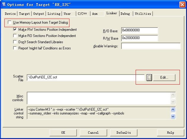

发表于 2012-3-5 21:20:52 | 显示全部楼层
回复:关于stm32编译时的错误
你打开工程配置,选择下面的地址,选择正确的。
回复 支持 反对

发表于 2013-3-6 09:35:18 | 显示全部楼层
回复:关于stm32编译时的错误
没有加startup文件

发表于 2013-6-5 00:55:48 | 显示全部楼层
RE:关于stm32编译时的错误
我的也是一样的报错,按着大神的指点改了,提示找不到.scl的文件,第一次用KEIL,不知道怎么配置啊,还望多多指教
