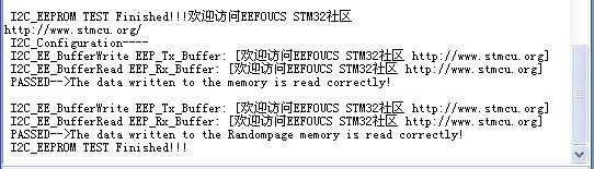

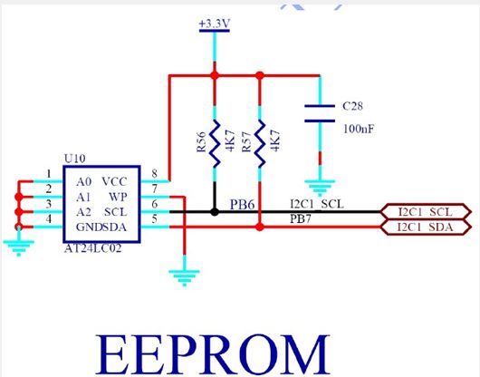

EEPROM又称为电可擦可编程只读存储器,掉电后数据不丢失。广泛用于少量数据的保存,一些增强型51单片机和AVR都有芯片内部集成EEPROM。开发板使用的是I2C接口ATMEL的24C02芯片,芯片容量是2Kbit,也就是256字节。硬件连接如图所示,与STM32芯片上的I2C1硬件接口相连。

需要注意的是:官方这两个文件有点BUG,有时候会卡在读文件的时候,需要做些修改。二是24C02总共有256页,也就是0X00到0XFF。

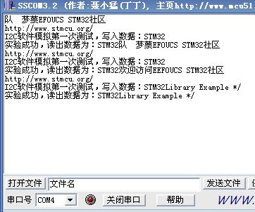

       最后说明下,我在使用STM32103VCT6的时候发现,硬件I2C有点问题。所以这里还用软件模拟I2C的功能实现同样的功能。我提供两个文件IIC_SOFT.C和IIC_SOFT.H文件。里面的函数为
void I2C_Configuration(void);
bool I2C_Write(u8 address,u8 data);
bool I2C_Writes(u8 *buff,u8 address,u8 length);
//bool I2C_Writes(u8 address,u8 *buff,u8 length);//只能写一页的内容
void I2C_BufferWrite(u8* pBuffer, u8 WriteAddr, u16 NumByteToWrite);
//仿照I2C_EE写的,数据不受限制
u8 I2C_Read(u8 address);
bool I2C_Reads(u8 address,u8 *buff,u8 length);
