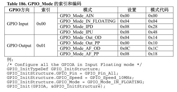

STM32的IO口能够由软件配置成8种模式,如图所示。好出在于在硬件设计的时候,可以方便I/0的选择,从而走线上带来方便。
              模拟输入
输入模式      浮空输入
              输入下拉
              输入上拉
输出模式      开漏输出
              推挽输出
              复用开漏输出
              复用推挽输出
我们今天使用的按键端口,配置为上拉输出,这样的话,按键未按下时值为1,当按键按下时值为0。LED使用的I/O配置为推挽输出模式,用于指示按键的状态。我们专门把按键模块写成子文件,方便下次功能的移植。程序只是简单的叙述了数字输入的检测功能,实际应用中按键还应加延时消抖处理。程序采用轮询查询的方法,实际上使用中断的方法,更加有效。
