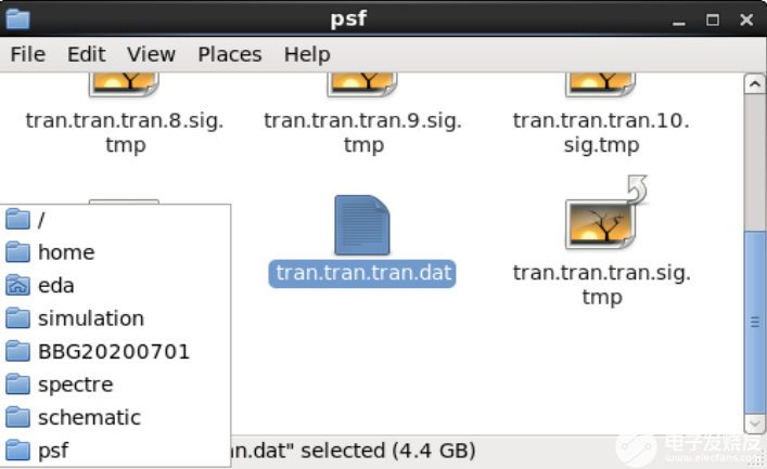

3.找到spectre的仿真结果保存路径
LZ的spectre仿真结果保存路径为:/home/eda/simulation,建议删除保存后的仿真源文件,其他系统或者软件文件不建议动。
a)筛选大文件:Linux没有Windows人性化,需要掌握基本命令
文件夹空白处右键 “Open in Terminal”,du -s * | sort -nr | head,列出当前目录十个占空间最大的文件夹。
b)找到大文件夹删除整个内容
大文件主要是.data后缀,这里psf文件保存了瞬态仿真结果可以全部删除(但保留文件夹)
在terminal里执行,rm -rf *,删除文件夹下的全部文件,到这里就完成了,回去接着仿真吧!
